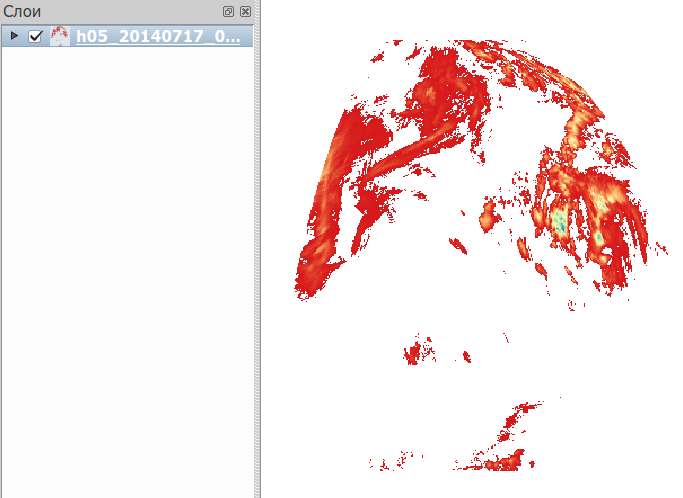

Здравствуйте,
довольно срочно нужно научиться импортировать такие гриб-файлы в QGIS 2.4.
Был когда-то опыт импорта netcdf в ArcGIS, потому имею представление, что скорее всего проблема в том, что нет стандартизированной структуры этих файла.
Пробовал zygrib, но он сказал, что у меня не grib-файл.
Пример во вложении.

Программа Degrib показывает две записи в структуре файла. Так что это, видимо, контейнер данных GRIB. Однако сами записи не читаются: Degrib жалуется на неизвестную координатную систему.
GrADS требует файл описания данных с расширением ctl.

Из вывода gdalinfo видно, что не указан датум и сфероид; канала в растре два (причём только первый содержит полезную информацию, Estimated precipitation [kg/(m^2)]).
Простая команда
gdalwarp h05_20140717_0900_24_rom.grb h05_20140717_0900_24_rom.tif
делает двухканальный геотифф, который можно скормить QGIS. Правда, лично мне не очень ясно, как использовать такие данные в проекции "Geostationary_Satellite".

Это EUMETSATовские продукты H-SAF H05 (accumulated precipitation). По-моему они просто использовали WGS_84. Т.е. получается, что если бы они напрямую в структуре файла указывали: PROJCS, GEOGCS, DATUM, SPHEROID, то проблем с чтение .grib и переводом в другой формат не возникало бы?
