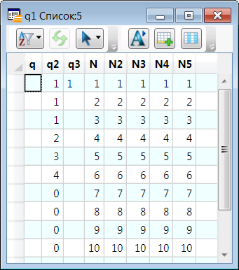

Ввел в окне MB
select * from table1 into q1
Add Column q1 (N integer) From table1 Set To rowid Where q2="q2"
Browse * From q1
Результат на картинке. Повторное выполнение этого кода даст ошибку т.к. поле N уже создано. Указанный вами эффект не наблюдал (рис. 2).
Целесообразность подобных конструкций вызывает большие сомнения.
