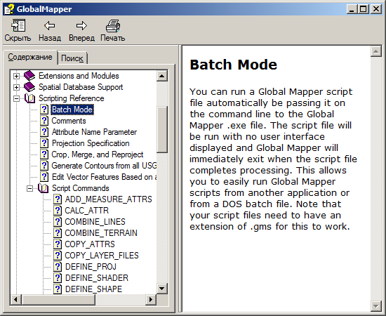

Dartix писал(а):Можно ли как-нибудь пакетно сконвертировать растры MapInfo (Tab) в формат GeoTiff?
Читайте в хелпе "Scripting Reference".
Ничего про это не нашёл
