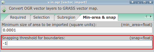

Тогда вопрос о пороге для "прилипания" - каким образом его задать при работе с интерфейсом GRASS при импорте вектора? Либо это делается только при работе с shell оболочкой? Насколько я пока знаю, то порог можно задать при изменить при редактировании shp-файла.

Изменить "порог прилипания" можно при импорте и из командной строки, и через графический интерфейс. Так что ищите нужную кнопочку %) Порог прилипания при редактировании -- это совсем другое, к импорту никакого отношения не имеет.

Charaunica писал(а): Тогда вопрос о пороге для "прилипания" - каким образом его задать при работе с интерфейсом GRASS при импорте вектора? Либо это делается только при работе с shell оболочкой? Насколько я пока знаю, то порог можно задать при изменить при редактировании shp-файла.
Это делается при использовании модуля <v.in.ogr> в любом виде (консоль, любой интерфейс), опция "snap".
