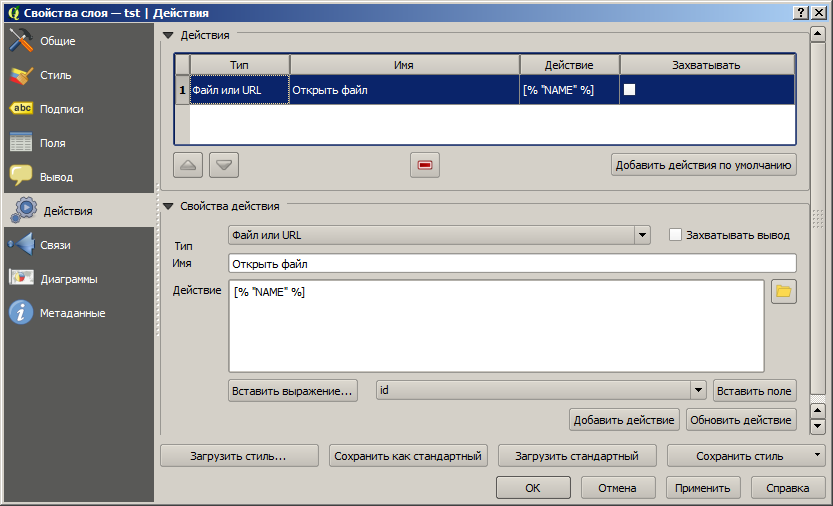

Re: Описание команды действия для открытия приложения
Смотрите приложенную картинку.
