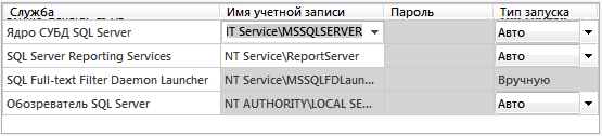

собственно возникла проблема, при установке - в меню выбора имени учетной записи для Microsoft SQL Server Full-Text Search неактивное окно... т.е. не дает возможности изменить...

zimmer писал(а):собственно возникла проблема, при установке - в меню выбора имени учетной записи для Microsoft SQL Server Full-Text Search неактивное окно... т.е. не дает возможности изменить..
Версия БД и ОС?
zimmer
Сообщения: 65
Зарегистрирован: 31 июл 2014, 13:22
Репутация: 3
Re: Где взять Microsoft SQL Server Full-Text Search ?
Сообщение zimmer »
версия БД 2012х64 ОС: вин 7х64, но, с теми настройками что на скрине вполне нормально установился и работает...
и тут же вопрос - на что влияет это?
paleogis
Модератор
Сообщения: 1112
Репутация: 200
Ваше звание: Модератоо
Сообщение paleogis »
zimmer писал(а):версия БД 2012х64 ОС: вин 7х64, но, с теми настройками что на скрине вполне нормально установился и работает...
Если Вы при установки поставили Full-Text Search.
Можете дальше не париться.
