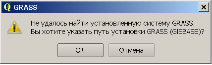

Здравствуйте!
При старте Qgis выскакивает вот такое сообщение:
Не удалось найти установленную систему GRASS. Вы хотите указать путь установки GRASS (GISBASE)
Я указываю ему путь установки:
C:\Program Files\QGIS Dufour\apps\grass\grass-6.4.3\bin
или
Но Qgis ничего не находит.

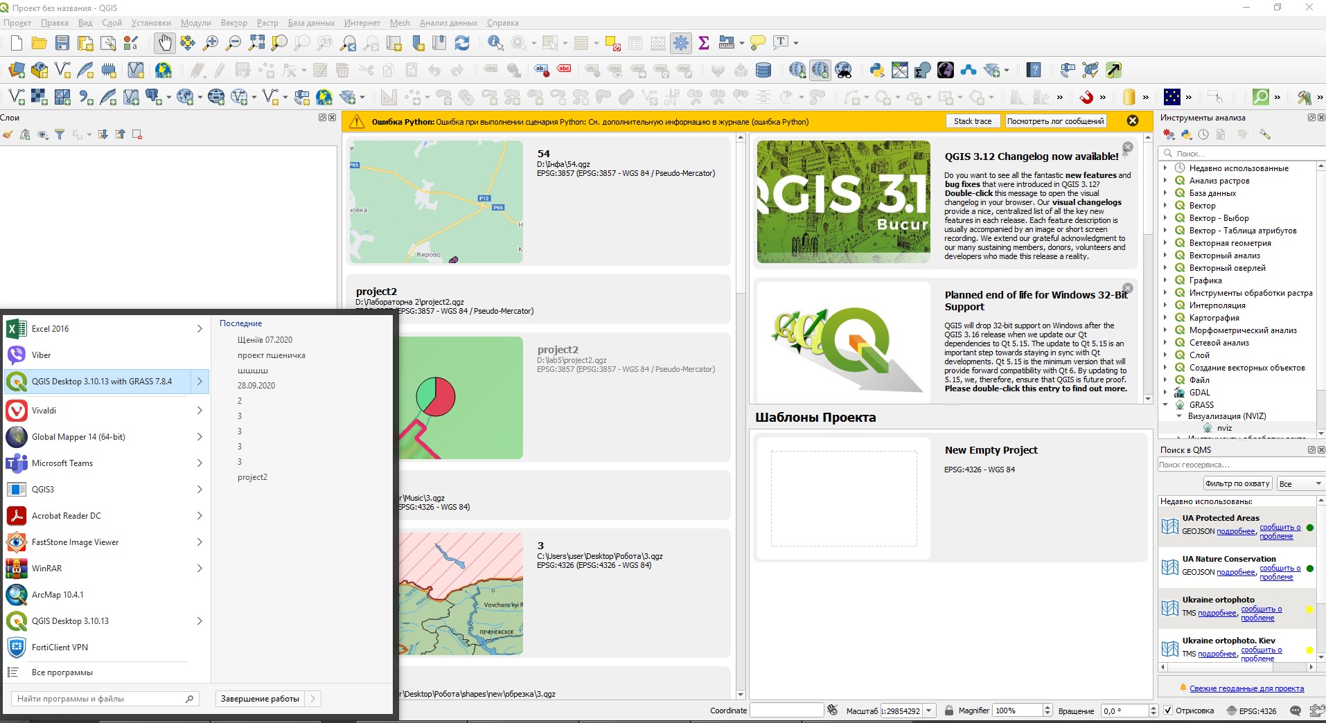

Veronika_Coconut писал(а): 15 янв 2021, 17:41Тоже не работают функции Graas/ А там много полезного
Здравствуйте. Для начала установите последнюю версию QGIS и убедитесь, что запускаете QGIS with GRASS

Здравствуйте, проверила, версию недавно обновила, все должно быть нормально...

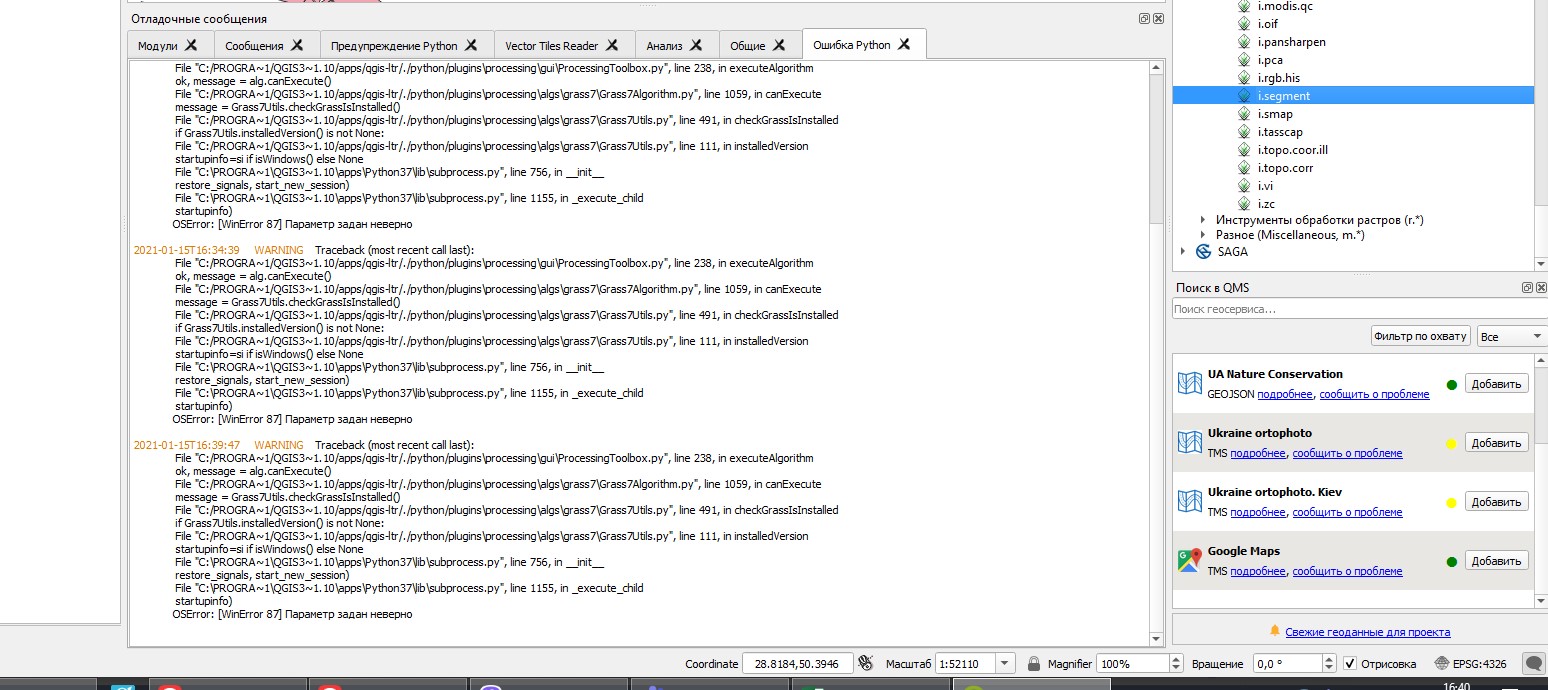

Если я правильно поняла- то комманда запуска с ошибками вот такая:
Ошибка при выполнении сценария Python:
OSError: [WinError 87] Параметр задан неверно
  File "C:/PROGRA~1/QGIS3~1.10/apps/qgis-ltr/./python/plugins\processing\gui\ProcessingToolbox.py", line 238, in executeAlgorithm
    ok, message = alg.canExecute()
  File "C:/PROGRA~1/QGIS3~1.10/apps/qgis-ltr/./python/plugins\processing\algs\grass7\Grass7Algorithm.py", line 1059, in canExecute
    message = Grass7Utils.checkGrassIsInstalled()
  File "C:/PROGRA~1/QGIS3~1.10/apps/qgis-ltr/./python/plugins\processing\algs\grass7\Grass7Utils.py", line 491, in checkGrassIsInstalled
    if Grass7Utils.installedVersion() is not None:
  File "C:/PROGRA~1/QGIS3~1.10/apps/qgis-ltr/./python/plugins\processing\algs\grass7\Grass7Utils.py", line 111, in installedVersion
    startupinfo=si if isWindows() else None
  File "C:\PROGRA~1\QGIS3~1.10\apps\Python37\lib\subprocess.py", line 756, in __init__
    restore_signals, start_new_session)
  File "C:\PROGRA~1\QGIS3~1.10\apps\Python37\lib\subprocess.py", line 1155, in _execute_child
    startupinfo)
Версия Python: 3.7.0 (v3.7.0:1bf9cc5093, Jun 27 2018, 04:59:51) [MSC v.1914 64 bit (AMD64)]
Версия: 3.10.13-A Coruña A Coruña, 311f3bbade
Расположение Python:

Veronika_Coconut писал(а): 16 янв 2021, 10:19Если я правильно поняла- то команда запуска с ошибками вот такая
почти ... это вся копия лога? видно, что (1) питоновская часть GRASS-а найдена, (2) команда сформирована для запуска с получением версии, и (3) запустить ее не удалось, поскольку уиндовсу не понравился какой-то параметр
Там в логе инструмента должно быть нечто такое (в нижней строке - искомые параметры):
QGIS version: 3.10.11-A Coruña
QGIS code revision: d2171173e4
Qt version: 5.11.2
GDAL version: 3.1.4
GEOS version: 3.8.1-CAPI-1.13.3
PROJ version: Rel. 6.3.2, May 1st, 2020
Выполняется алгоритм…
Алгоритм 'r.info' запускается…
Входные параметры:
{ '-e' : False, '-g' : False, '-h' : False, '-r' : False, 'GRASS_REGION_CELLSIZE_PARAMETER' : 0, 'GRASS_REGION_PARAMETER' : None, 'html' : 'C:/Users/FOO/AppData/Roaming/QGIS/QGIS3/profiles/default/processing/outputs/report.html', 'map' : 'C:/foo.tif' }

2021-01-18T09:02:44     WARNING    Traceback (most recent call last):
              startupinfo)
2021-01-18T09:04:28     WARNING    Traceback (most recent call last):
              startupinfo)
2021-01-18T09:04:39     WARNING    Traceback (most recent call last):
              startupinfo)
Сообщения: 4187
Re: Qgis не находит GRASS
Сообщение gamm »
там в первой же строке написана причина:
2021-01-18T09:01:56 WARNING Внутренняя ошибка GRASS : Проблема при запуске GRASS, GRASS провайдер и плагин не будут работать: Module built against version d8fbd49af but trying to use version 2b6ab2893. You need to rebuild GRASS GIS or untangle multiple installations.
Несоответствие версий, либо несколько версий стоит на машине. Нужно лишнее убрать, а нужное переустановить
Veronika_Coconut
Сообщения: 40
Зарегистрирован: 17 июл 2020, 09:11
Репутация: 2
Откуда: Киев
Сообщение Veronika_Coconut »
gamm писал(а): 18 янв 2021, 12:10Несоответствие версий, либо несколько версий стоит на машине. Нужно лишнее убрать, а нужное переустановить
Спасибо большое. Удалила все остаточный файлы, переустановила OSGeo4W64, теперь новая ошибка
2021-01-18T14:42:22 WARNING warning:C:\Windows\apps\Python37\lib\site-packages\PyQt5\uic\objcreator.py:152: DeprecationWarning: 'U' mode is deprecated
plugin = open(filename, 'rU')
:shock:
Сообщения: 4187
Сообщение gamm »
путь какой-то странный, C:\Windows\apps
опять кто-то с кем-то конфликтует, видать не все снеслось ... смотрите пути, может что-то тянет не из последней установки. Попробуйте штатно снести (через панель управления), и поставить куда-то в другое месте, типа c:/test, чтобы было видно в логах чужое.
Вернуться в «Ошибки QGIS»
