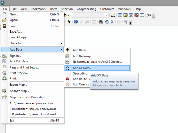

NataKuv писал(а):При импорте таблицы ArcGis сам заменяет точки на запятые (получается так 55,723171 и 37,654095)
Ну тогда вообще не проблема - добавляйте как слой, переводите в класс данных -
13-01-2014 13-27-00.png (49.15 КБ) 13806 просмотров

Так не получается. Во-первых, таблица не содержит поля Object ID (для этого я импортирую таблицу, потом выполняю Данные - Экспорт данных и сохраняю таблицу как слой пространственных данных). Потом пытаюсь отобразить данные в ХУ - но точки улетают. Во-вторых, может я что то не понимаю, но у меня же данные не в ХУ, а в градусах (долгота, широта)?

Monstria
Вот ведь проблема то :)
1. objectId - вам зачем?
2. Широта = Y, долгота=X
3. Правильная СК - судя по всему у вас WGS84

Ivanych999
В окне каталога правой кнопкой по листу с данными excel и кликаете по "Create Feature Class from XY table", СК (систему координат) выберете, например, WGS84
