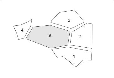

Есть такая вот задача.
Имеется векторный файл в виде полигонов со значениями.
Нужно сравнить каждый полигон с соседними полигонами и определить, является ли он наибольшим значением или наименьшим. Если наибольшее то 1, если наименьшее то 0.
Например:
- возьмем один полигон. Его значение равна 5.
- окружающие его полигоны имеют значения 1,2,3,4
- получаем на взятом полигоне значение 1, так как среди окружающих его полигонов его значение наибольшее.
как это осуществить в ArcGIS 10?

как один из вариантов можно задать радиус поиска соседних полигонов. Таким образом для каждого полигона будут сравниваться соседние полигоны. Но вот как все это дело осуществить в реальность :?:

li_sasha писал(а):
Здравствуйте.
Например:
Возможно ли сделать это в Model builder?
например так:
1.поставить итератор на то, чтобы он выделял каждый полигон
2.при каждой итерации, исходя из выбранного полигона, находил соседние полигоны в радиусе 1 метра
3.среди выделенных полигонов осуществить сверку значений, и если один из соседних полигонов больше основного полигона, то присваиваем ему значение 1, иначе 0.
4. производим запись 1 и 0 в данные.
