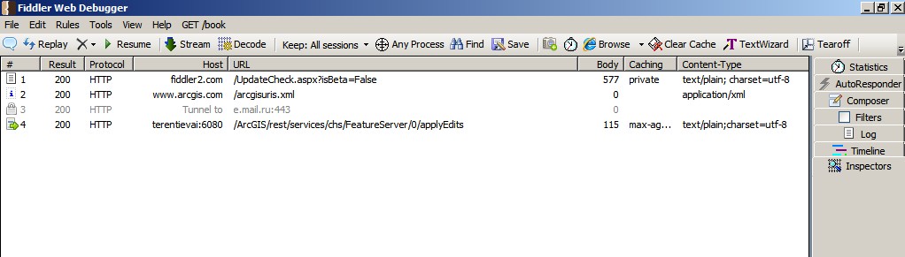

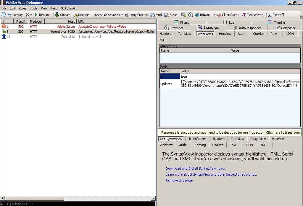

На приложенных рисунках добавление нового элемента в своем приложении, результаты редактирования не сохраняются на sql server. На втором рисунке - то что видно в fiddler. И на следующем рисунке - то, что показывает fiddler при сохранении результатов редактирования того же слоя в arcgis.com.
Any ideas?
Что видно в fiddler при сохранении результатов редактирования в arcgis.com
Что показывает fiddler при попытке сохранить новый элемент
Добавление нового элемента  в своем приложении

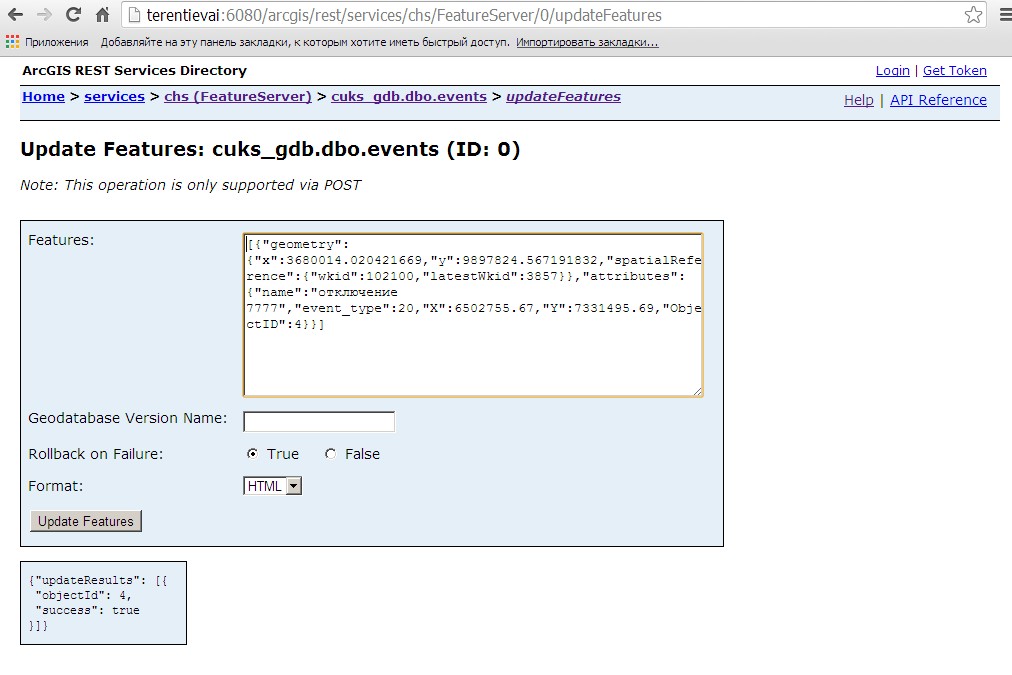

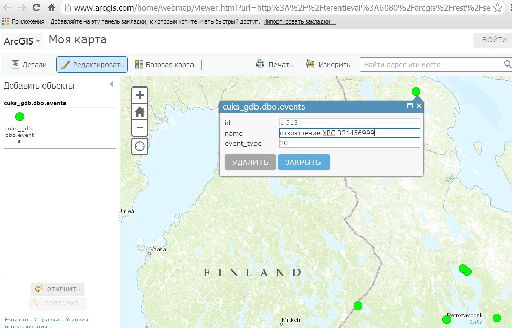

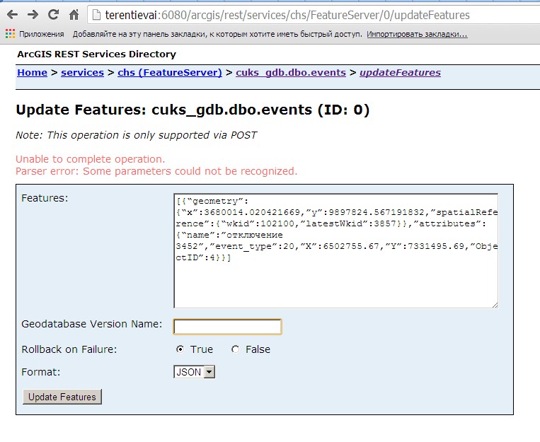

На настоящий момент ситуация такова.
1. При тестировании сервиса с помощью arcgis.com видно , что операция изменения элемента слоя проходит нормально - изменения записываются на sql сервер. Т.е. , при добавлении символа в поле "name" (рис.1)- в тот же момент времени сразу появляется строка в fiddler с кодом 200(рис.2), и одновременно видны изменения в соответствующей строке базы геоданных.
2. Со страницы сервиса terentievai:6080/arcgis/rest/services/chs/FeatureServer/0/updateFeatures
я открываю форму для тестирования операции update и заполняю ее данными из fiddler (рис.3), после клика на Update features получаю сообщение об ошибке (рис.4). В то же время fiddler показывает, что операция выполнена с кодом 200. Это не понятно.
Возможно кто-то заметит что я делаю не так и как можно исправить ситуацию?
Запуск обновления строки в геобазе из браузера
Результат выполнения операции в fiddler
Тестирование слоя в arcgis.com

С выполнением операции из браузера разобрался - были не правильные двойные кавычки. Я набирал команду во word, т.к. не смог найти как скопировать значение в fiddler. Правильный текст приаттачен
Выполнение команды из браузера
