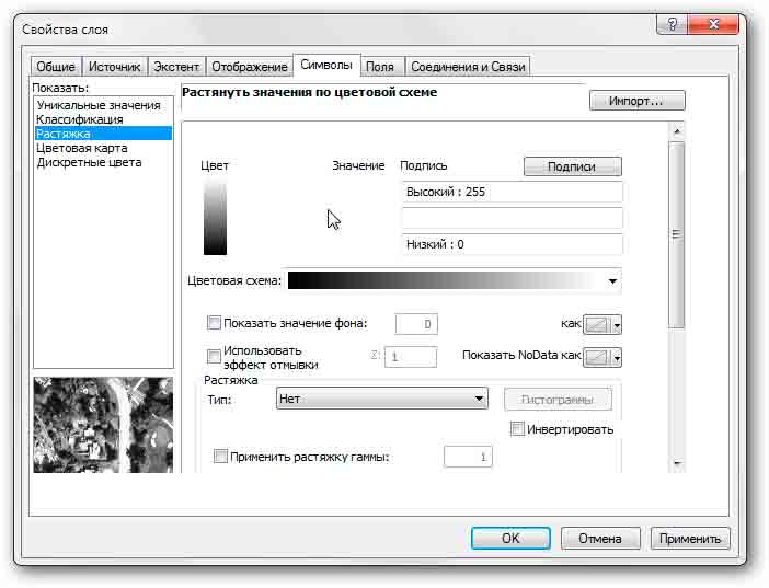

Есть ли в ArcGIS возможность указывать размеры условных обозначений в атрибутивной таблице, а не через окно выбора или свойств символа. Через окно надо указывать размер символа для каждого объекта по отдельности, а у меня есть таблица XL с уже введёнными величинами, которые надо скопировать в ArcGIS разом. На рисунке запечатлена аналогичная функция, но только с цветами:

а чем вам градуированные символы не подошли?

Спасибо! Не знал про них. Только тогда уж "пропорциональные символы" (http://resources.arcgis.com/ru/help/mai ... 034000000/ 3-й подзаголовок), т. к. именно у них каждый символ отражает точное значение данных. У "градуированных символов" все пространственные объекты выводятся с одним и тем же символом в пределах класса. У "пропорциональных символов" классы только в легенде.
