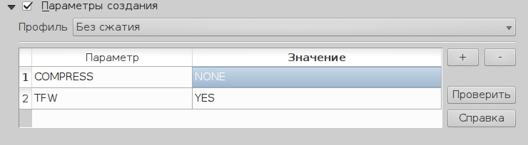

А что необходимо указать в параметрах создания? Делаю это следующим образом:
Виртуальный растр в нужных мне каналах как исходный, в Преобразовать формат выбираю целевой файл любой (создаю новый)...а вот дальше что?
Re: Сохранение слоя в JPEG для оцифровки в ET 7.99
Добавлено: 04 дек 2013, 12:58
Выберите целевой файл лучше в формате GeoTIFF, а в параметрах создания укажите, что хотите создать world-файл привязки. И чтобы без сжатия (для лучшей совместимости с другим ПО).
См. картинку ниже.
