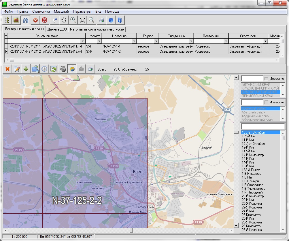

Если ГИС настольная, могу порекомендовать GisToolKit. Можете в качестве фона рисовать SXF-карту или подцепить тайловое изображение любого из известных геопорталов (в том числе и OpenStreetMap). А поверх подложки рисовать пользовательские объекты и круговой обзор.
Если общее количество Ваших пользовательских объектов не превысит 20000 и карта-подложка будет масштаба 1:200 000 или 1:4000 000 можно работать без лицензии (по крайней мере попробовать, потестировать).
http://www.gisinfo.ru/products/products_tools.htm
Пример настольного приложения на GisToolKit ("Банк пространственных данных")
Фон - тайлы OpenStreetMap, поверх фона - пользовательские объекты: карта - схема содержимого Банка.
- Банк.jpg (291.25 КБ) 10360 просмотров
