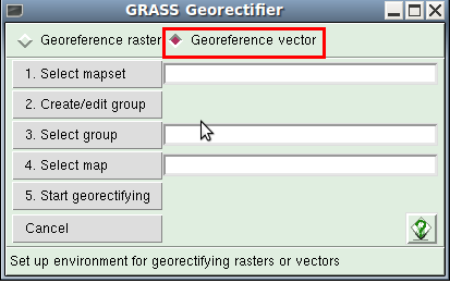

В GRASS есть графические "обёртки" для v.transform в интерфейсах Tcl/Tk и wxPython. Вот пример Tcl/Tk:
GRASS Georectifier_vector.png (10.78 КБ) 30376 просмотров

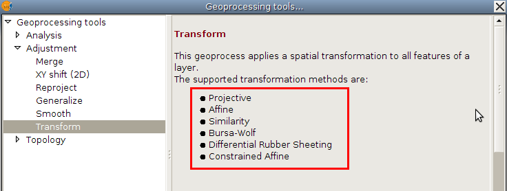

Ещё. gvSIG OADE Edition имеет такой список методов векторных трансформаций:
