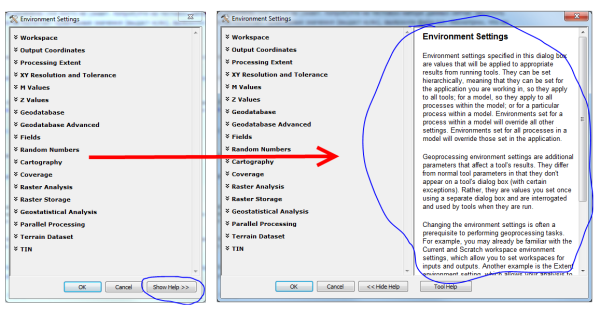

это означало ровно то, что если не знать зачем нужна настройка, стоит дважды подумать прежде чем ее изменять. это относится ко всем параметрам среды геообработки.А что это значит в контексте установок Workspace Curent и Sctratch? Ведь установки Input и Output файлов - задаются в самих инструментах - просто выбором соотв. папки.novia писал(а): в любом случае вас должны волновать только расположение исходного файла и файла результата (если он отличается от исходного)
а вообще, есть весьма полезная кнопка "показать справку"
