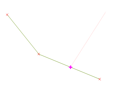

А отчего может быть невидимым этот красный крестик?
И всегда ли он красный?
Сообщения: 3321
Ваше звание: Вредитель полей
Re: Как проверить "прилипание"
Сообщение ericsson »
Судя по скриншоту, он не красный, а цвета magenta или "фуксия". Красные кресты - в узлах.
