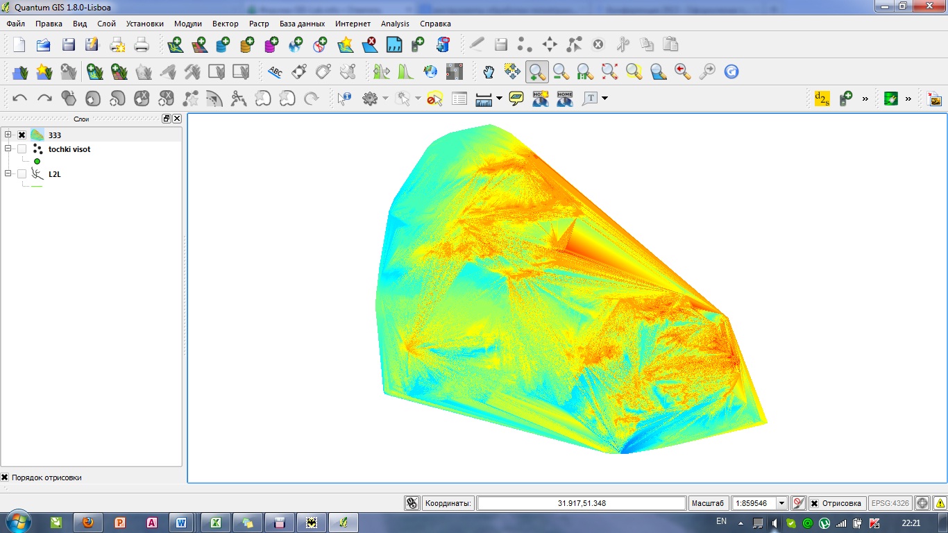

[quote="Александр Мурый"]Надо, как уже писали, проинтерполировать изолинии в растровую ЦМР
После переделки векторных изолиний в точечный вектор и дальнейшая интерполяция привели меня в тупик. Так как получаемый растр очень не соответствует карте высот.
Я не большой специалист во всем этом но есть задача хочу ее реализовать. Может что-то делаю не так.
ЗАЧЕМ переводить в точечный вектор???
В GRASS делается с помощью модуля v.surf.rst. На выходе растр с интерполированными значениями высот. Ничего извлекать не надо.

Демченко писал(а):После переделки векторных изолиний в точечный вектор и дальнейшая интерполяция привели меня в тупик. Так как получаемый растр очень не соответствует карте высот.
Похоже вы использовали метод интерполяции «Триангуляция (TIN)». Попробуйте «Обратное взвешивание расстояний (IDW)»
