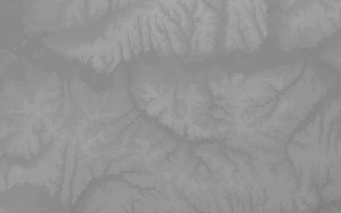

Скачал 30sec гриды за период 1950-2010, усреднённые среднемесячные осадки (12 шт.), просуммировал их и получил вот такую картинку) Уж очень напоминающую мне рельеф и водотоки и с отличием от моих точечных данных в 200 мм осадков.
NetCDF в Arcgis никак не могу нормально открыть в виде растра/атрибутивной таблицы. Вроде ставлю переменную - осадки, а измерение (dimension) - поле время, но данные отображаются только на первый месяц первого года и их никак нельзя просматривать за другие периоды.

Это нормально, т.к. для интерполяции данных в случае WorldClim используется алгоритм ANUSPLIN, где вычисляется зависимость между климатическим параметром широтой, долготой и высотой (причем широта, долгота и высота входят как независимые переменные). Поскольку информация о высоте берется из SRTM или GTOPO30 (там где нет данных SRTM), то картинка, конечно, коррелирует с ЦМР.dime1 писал(а):Уж очень напоминающую мне рельеф и водотоки
Тут нужно разбираться, почему данные так существенно отличаются. Посмотрите какие данные были взяты в качестве исходных для WorldClim и сравните с теми, что используете вы.dime1 писал(а):с отличием от моих точечных данных в 200 мм осадков
