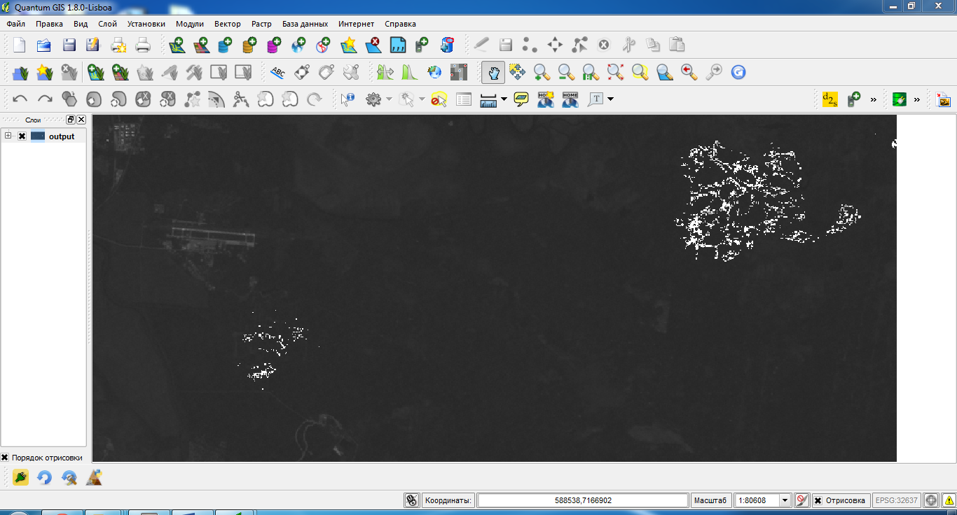

Мне дали задачу, которая заключается в том, чтобы в Qgis на снимке от спутника Landsat 5 найти гарь и выделить её.
Я искал готовое решение, но не особо нашел, и если вы знаете готовое решение то буду рад услышать.
Но, я начал писать плагин, который пробегает по каждому пикселю на разных каналах и если яркость пикселя удовлетворяет условию, то я меняю его значение на 255.

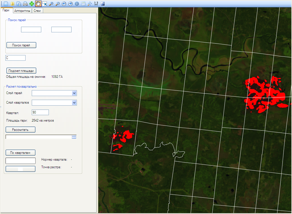

Только мне еще надо сделать область более сглаженную. Вот два скриншота, первый мой, второй как должно быть
Заранее благодарю за помощь.

- Надо так
- 1.png (1008.63 КБ) 4162 просмотра
- Мой
- Снимок.PNG (433.74 КБ) 4162 просмотра

то, что вы делаете называется классификация снимков, в данном случае на гари и все остальное
теперь по делу - включите билинейную интерполяцию в настройках отображения растра, либо преобразуйте в полигоны и выполните сглаживание, либо, обведите руками "как надо"
