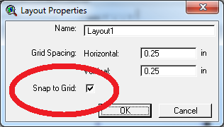

Подскажите пожалуйста, где указан шаг перемещения объекта при нажатии на клавишу со стрелкой? Хочу, чтобы объекты в компоновке передвигались стрелками с шагом в соответствии с сеткой.

Насколько мне известно, можно только задать привязку объекта к сетке, она будет активна при перетаскивании объекта левой кнопкой мыши.

Подойдет. Подробнее можете рассказать - где это сделать?

Вот:

Ясно. Пробовал. Привязывается и перемещается как-то криво, особенно если сетка крупная (у меня 35 х 25 см, по размеру отдельных листов карты). С этой галочкой еще и масштабирование рамкой не работает.
