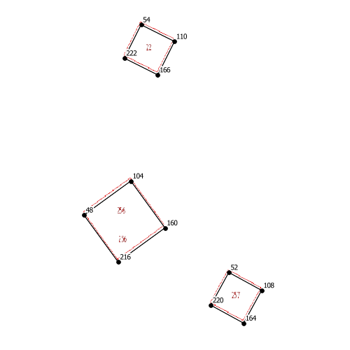

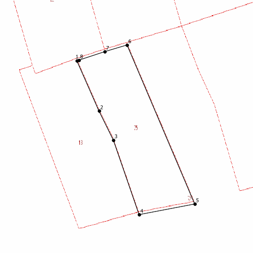

- dab
- Сообщения: 671
- Репутация: 170
- Ваше звание: Гуру
Re: КПТ и привязка к картам.
В целом согласен с Вами.Slinger писал(а):По моим наблюдениям, данные WMS ПКК даны со смещением в несколько метров (смещения кстати неабсолютное). ИМХО, сравнивать результат работы с данные ПКК - дело гиблое.
У меня результат несколько получше, смещение порядка 0.6 - 0.8 метра.
На приложенных картинках совмещение данных из XML выписки в МСК и WMS ПКК. QGis, масштаб 1:500.
- pcm2.png (9.19 КБ) 19193 просмотра
- pcm1.png (11.94 КБ) 19193 просмотра
