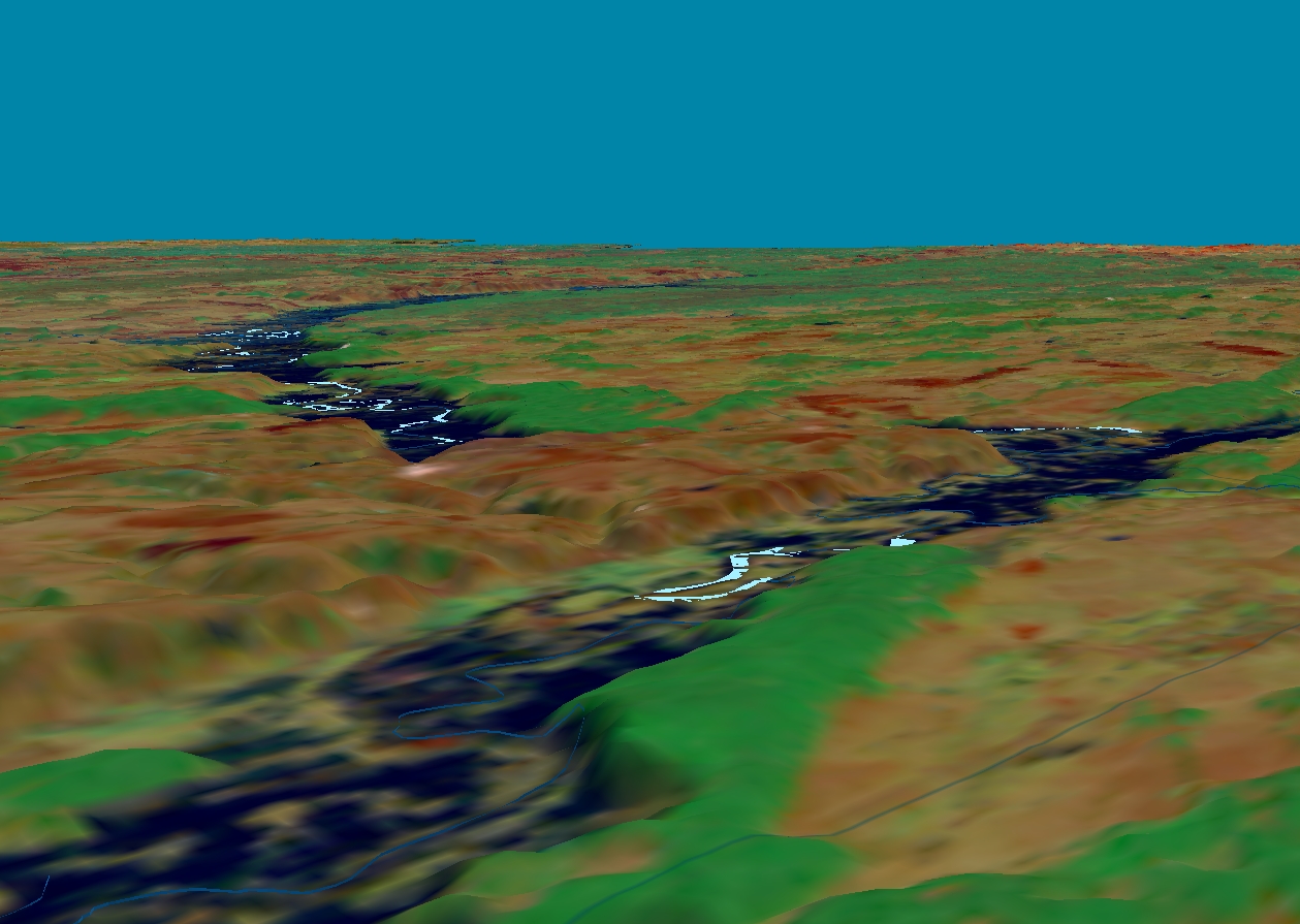

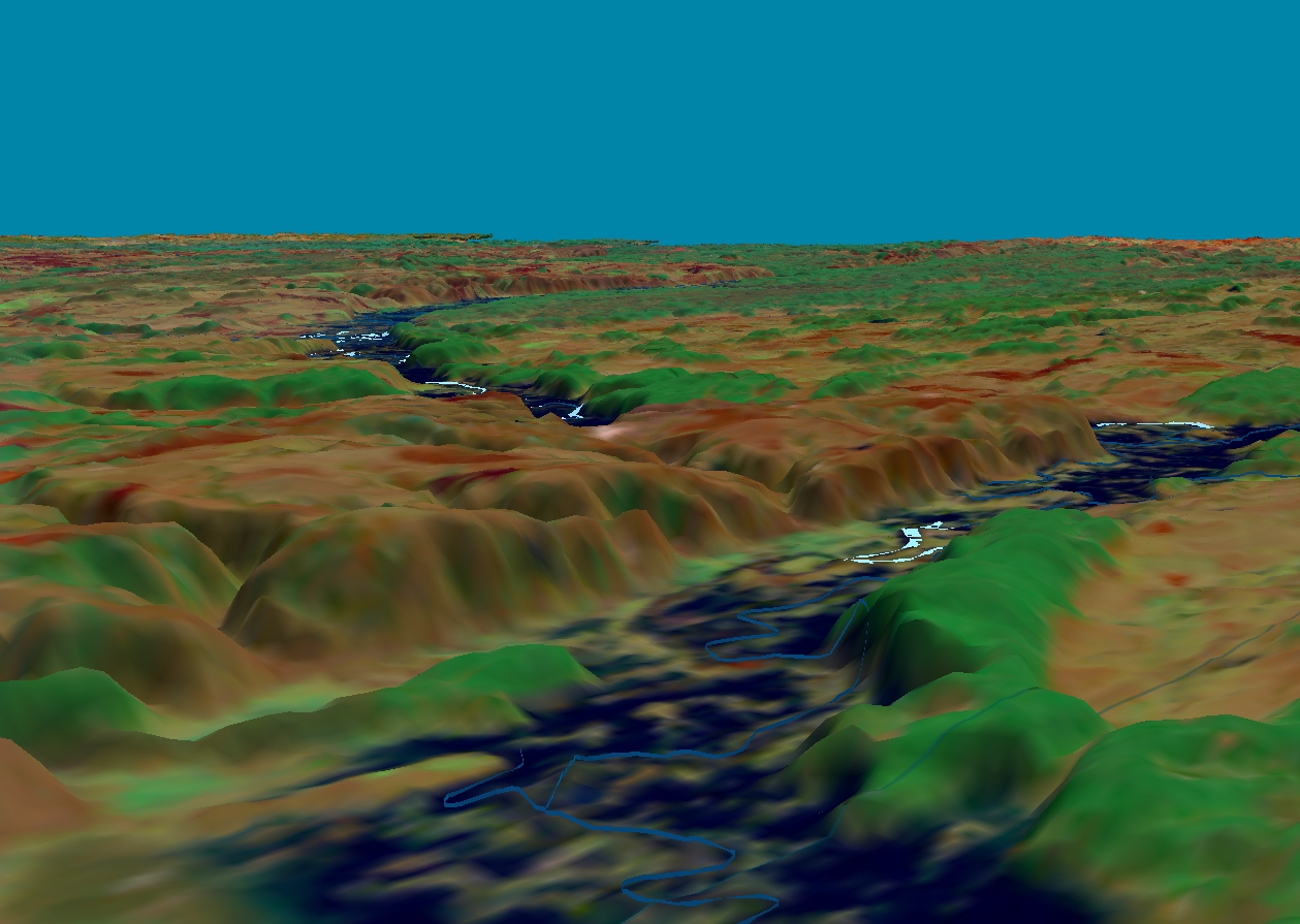

Ну вот, я тоже грешу на "недопиленость" ArcScene 10.1, мало того, что Z-factor постоянно сбивается, так еще и перестаёт загружать снимки и зависает + не поддерживает 64bit (а это объём ОЗУ + ядра процессора).
Я пожалуй, ограничусь просто 3D скриншотом, а видео сделаю в рамках одного тайла.
Вот максимум качества, которое мне удалось получить при разрешении снимка 15 м:
