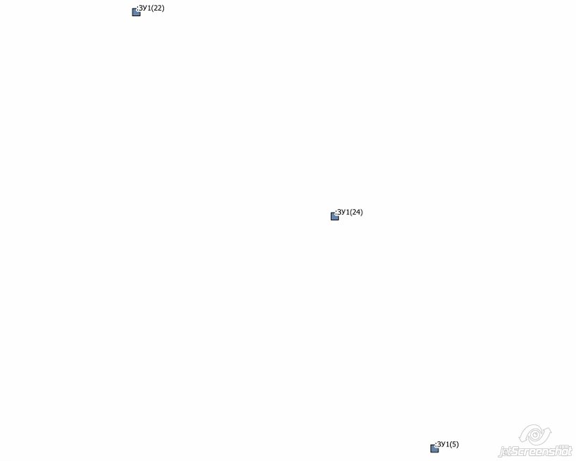

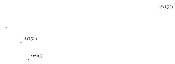

Версия QGIS 1.8.0-Lisboa. ОС Windows 7 x64.
Через параметры подписей слоя, подписываю объекты значением поля. Часть объектов подписывается корректно (:ЗУ1(24), :ЗУ1(5)) а у части объектов подпись "улетает" далеко от объекта (:ЗУ1(22)).
Пример данных в формате MIF прилагается.

Открыл в QGIS 1.9.0-Master на линуксе этот MIF (с кодировкой Win-1251) — подписи отображаются нормально. Возможно, это либо проблема подписей в версии 1.8 (что вероятнее), либо вообще Windows-версии (что вряд ли).

В 1.9 (Win7, NextGIS QGIS, ce6aab7)

Уточните, пожалуйста, подписи отображаются в 1.9 нормально именно через "Меню => Слой => Подписи"
НЕ через "Меню => Слой => Свойства => Подписи"
Re: Ошибка с отступом подписей
Сообщение Александр Мурый »
dab писал(а):Уточните, пожалуйста, подписи отображаются в 1.9 нормально именно через "Меню => Слой => Подписи"
Попробовал и так, и так, и в Linux, и в Windows -- в версии 1.9 всё ОК.
Сообщение Максим Дубинин »
Не используйте другой движок подписей, он скоро отвалится (отвалят точнее).
