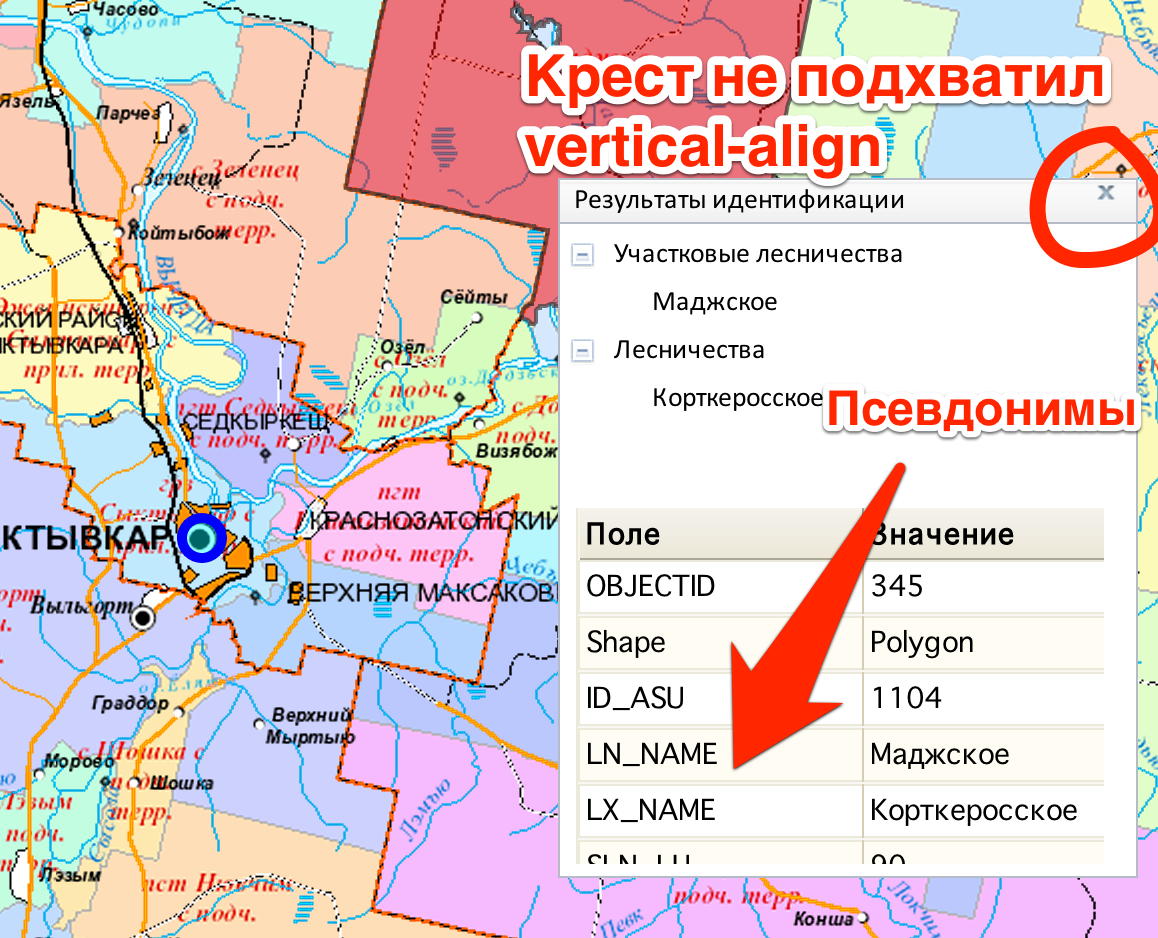

с надписями на карте, мягко говоря, надо поработать... выглядят плохо
настройте псевдонимы русские для полей, а то в окне идентификации остается надеяться только на телепатию при опознании полей

1. Крест не подхватил vertical-align
В CSS не указано top-позиционирование.
2. Русские псевдонимы - обязательно сделаем.
3. По подписям сложнее. Красным шрифтом набраны автоподписи, они генерируются налету. Названия населенных пунктов - это элементы затайлированного слоя. Возможно есть обходные пути вроде программного отключения автоподписей. Но сейчас красота принесена в жертву информированности.
Спасибо.

Зачем вам автоподписи для населенных пунктов. Такую инофрмацию надо в базовые карты отправлять и кэшировать

Подписи населенных пунктов уже в тайлах. Для данной карты красным шрифтом набраны подписи для административно-территориальных единиц, которые находятся в динамическом слое и могут быть отключены при необходимости. Отправлять все подписи в базовую карту - не выход, будет та же мешанина, только хуже.
Выходом нам представляется создание слоя подписей (аннотаций), а дальше пользователь пусть сам решает - отображать их или нет. Однако в настоящее время у нас есть проблемы с отображением таких слоев.
Спасибо.

Посмотрите как сделано на кадастровой карте. Там динамика дополнена кешированной под и над ложками. Вполне лаконичное решение.
У вас же новые эдиницы атд не каждый день появляются.
