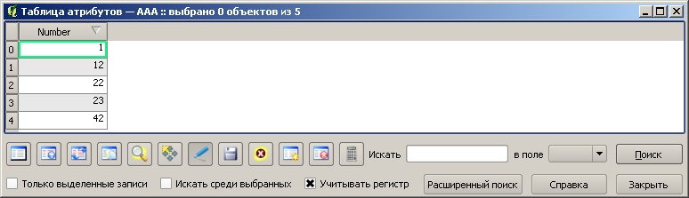

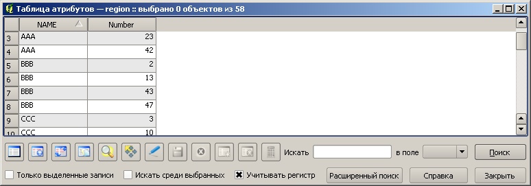

Приветствую! Есть шейп-слой со следующей структурой таблицы атрибутов:
- название объекта, уникальный номер для каждого объекта слоя
Необходимо разбить шейп-слой по "названию объекта", но в результирующих слоях в таблице атрибутов должна остаться только колонка с "порядковым номером":
Разбитие слоя по "названию объекта" сделал в QGIS (Вектор - Управление данными - Разбить векторный слой), удаление "лишнего текста" в названии файлов удалил через коммандер. Как удалить в наборе шейп-слоев из таблицы атрибутов определённую колонку (перебор каждого слоя не предлагать, очень много их...)? Софт: ArcGIS, QGIS, PostGIS, OGR... Спасибо!
