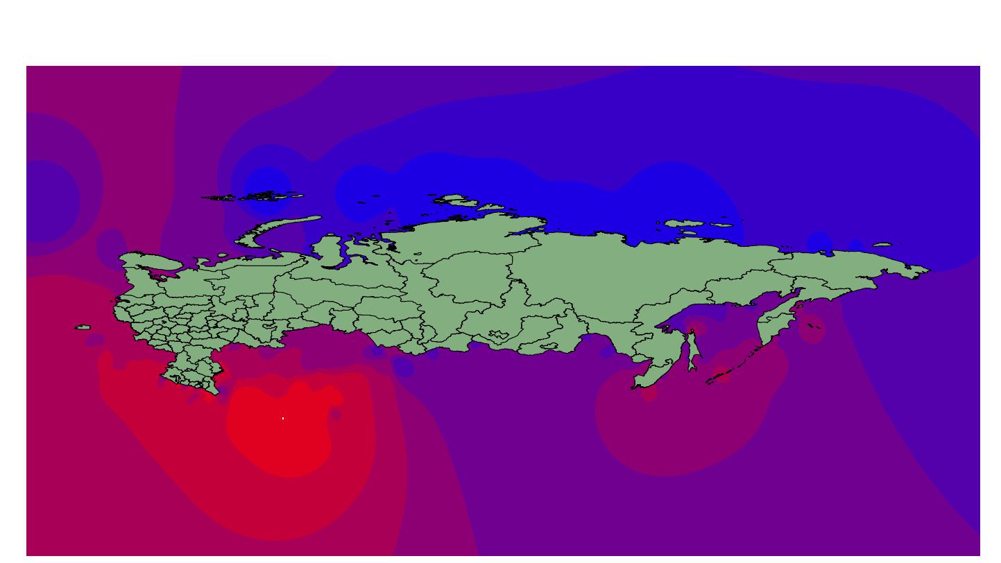

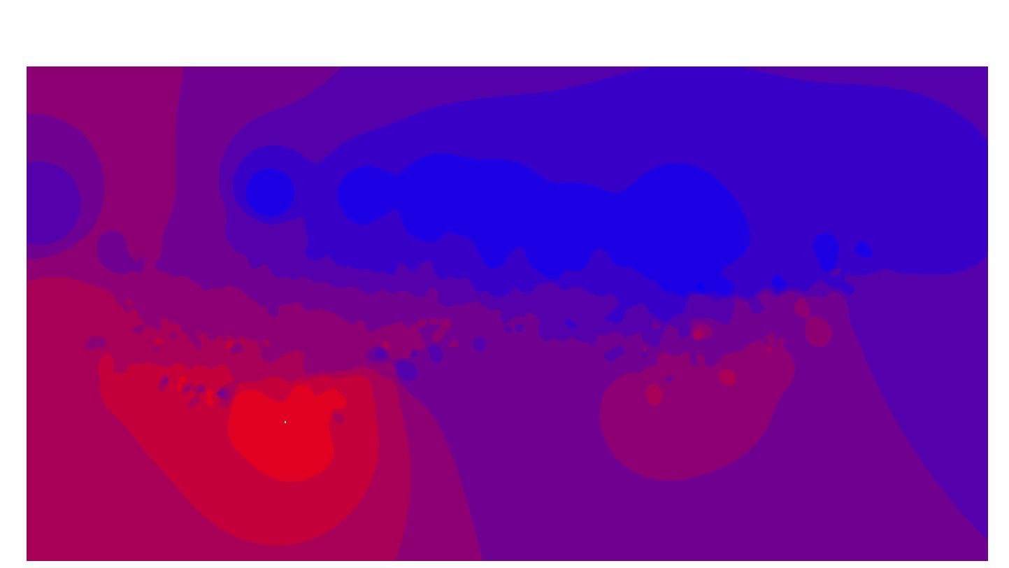

Добрый день,Уважаемые коллеги! Хотелось бы задать такой вопрос. Я c помощью интерполяции получил растровый слой среднегодовых температур на территории РФ
Теперь моя задача обрезать этот слой вдоль границ РФ.
Т.е. задача состоит в следующем - с помощью границ векторного слоя обрезать растровый слой. Как я понял из топика gis-lab.info/forum/viewtopic.php?f=27&t=5088&hilit=%D0%BE%D0%B1%D1%80%D0%B5%D0%B7%D0%BA%D0%B0+%D1%80%D0%B0%D1%81%D1%82%D1%80%D0%B0 это можно сделать как 2 способами:

1)Я включаю растровый слой формата .asc
2) включаю векторный слой(собственно говоря карту РФ)
3) Захожу "Растр", "обрезка", в маске набираю слой РФ, выдается ошибка "ERROR: Cutline feature without a geometry. "
На каком этапе у меня ошибка?

Т.е. у меня должна получиться цветной растр в границах РФ.
