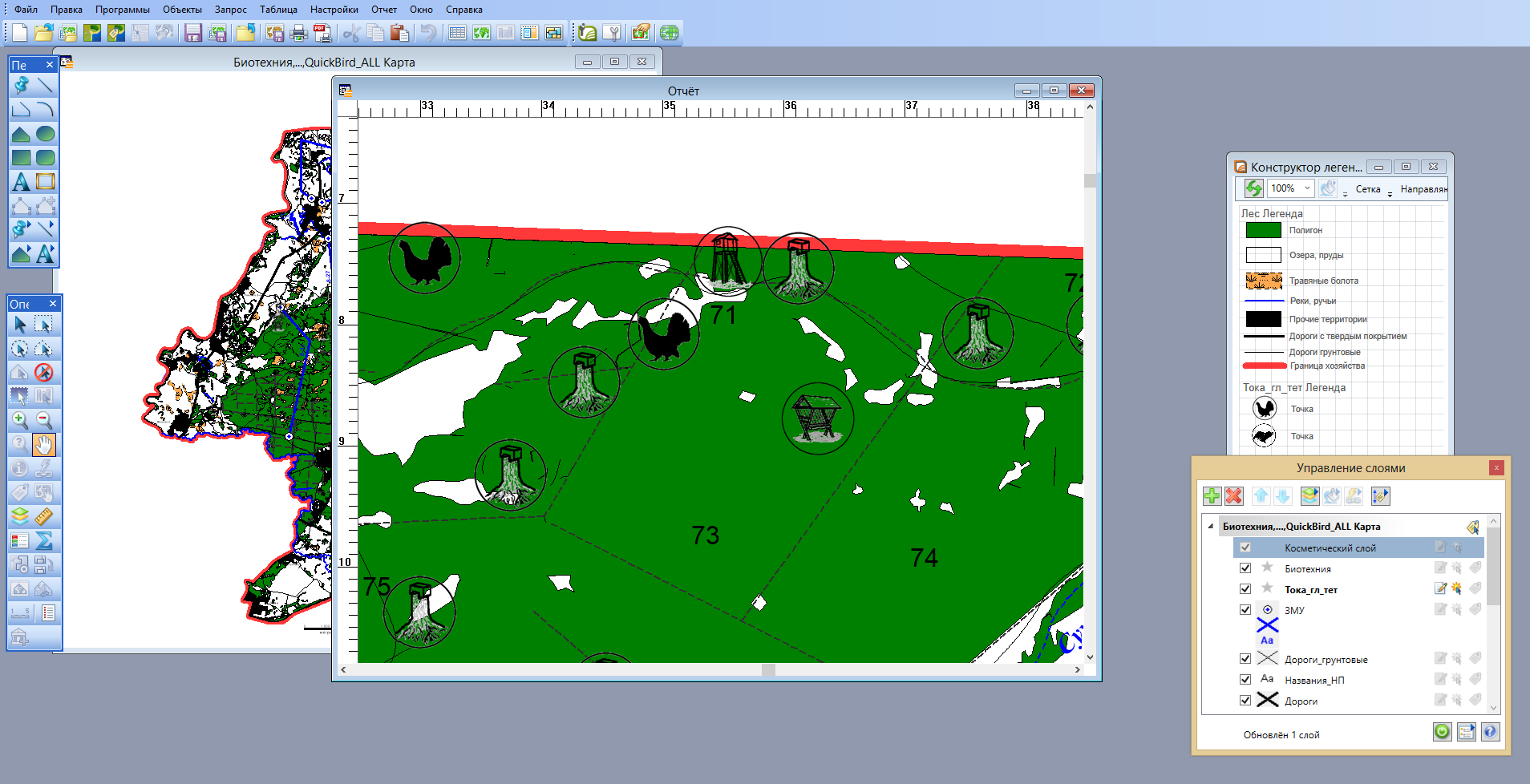

V.Maxim писал(а):можно еще попробовать через Растровые символы добавить свой, если уже есть нарисованный.. он тогда копируется в CustSymb и можно передавать его
Спасибо за совет! Этим способом добавлять символы лучше всего. Только необходимо сохранять значки символов в формате BMP в Фотошопе, или другом редакторе. В таком случае MapInfo не отображает фон значка.
Растровые символы
Растровые символы
Без имени-1.jpg (933.16 КБ) 21064 просмотра
