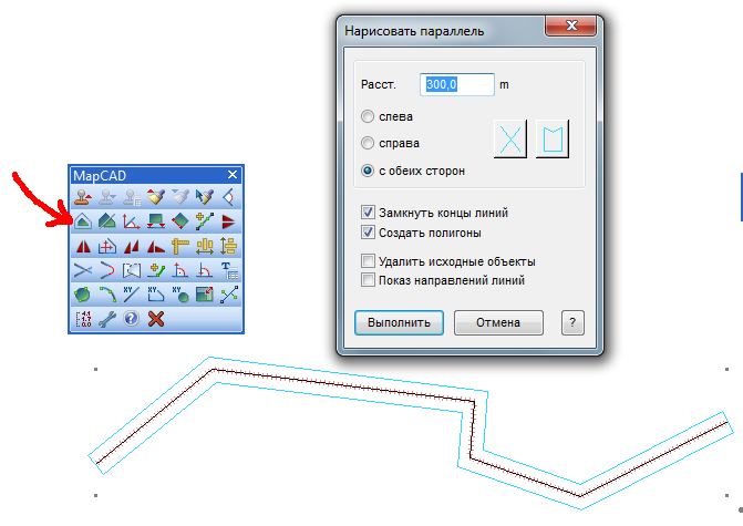

тогда попробуйте сборник MapCAD, тот что поставляется вместе с MI (у меня в 11 версии такой имеется в базовой)
инструмент "создать параллель". мне кажется, вы ищите именно это.

Петр, спасибо. То, что надо.
MapCAD не был установлен... забыла про него... а, зря :)
