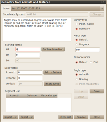

В CadTools такого нет. Ищите через установщик модулей "Azimuth and Distance Plugin":
Re: Рисование полигонов по длине и углам
Добавлено: 03 окт 2012, 10:43
DruzhA
Спасибо amuriy, установил, работает - то что нужно!!!

Для QGIS есть еще плагин Improved Polygon Capturing, но он значительно менее функционален, чем предложенный выше Azimuth and Distance Plugin.
Добавлено: 01 окт 2013, 05:55
Petruxin
Ну на данный момент для QGIS 2.0.1 Dufоur нет подключаемой версии Azimuth and Distance, а
Improved Polygon Capturing есть
