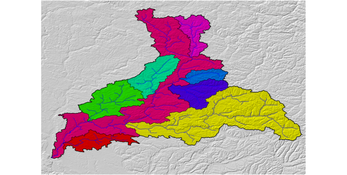

Сейчас всё это дело выглядит так, а (Drainage Basin) - это "на глаз" нарисованный бассейн с высокой погрешностью

Давно хотел повозиться с равнинными реками (в основном имею дело с горными). Запихнул кусок рельефа HydroSHEDS на территорию бассейна Десны в GRASS и поупражнялся. Результат на картинке ниже; инструкция, как это было проделано, будет постепенно писаться здесь.

Вот границы бассейна Десны и бассейны основных притоков в SHP:
desna_basin_shp.zip
(283.96 КБ) 759 скачиваний

Мне кажется, подробность выделенных по HydroSHEDS водотоков (с соответствующим порогом) будет подробней любого из перечисленных выше источников. Для примера снизу прикреплены водотоки, сделанные в GRASS (с порогами минимальных бассейнов в 2000 и 5000 ячеек). Вектора "сырые", не упрощались и не сглаживались.
