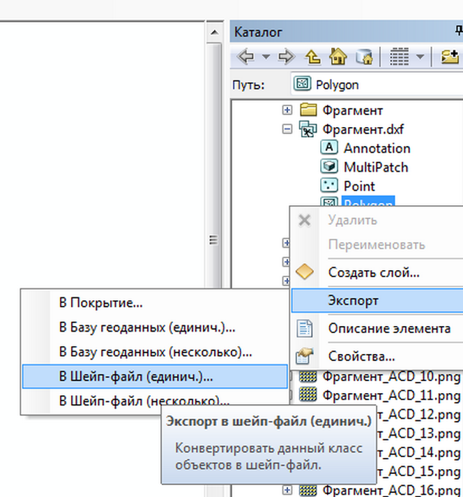

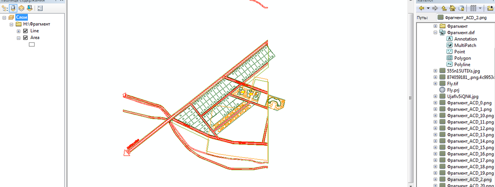

Добавлено: 11 фев 2021, 21:36
Predatorxxx, Адски тороплюсь. Все сикось-накось, но кое-что получилось. В Corel экспоритруете в DXF. Получится, собственно DXF и куча растров(все без привязки). Успел открыть в ArcMap чутка:
Если нет Corel - вот ссылка на ЯДиск: https://disk.yandex.ru/d/FnOslPFauD5mRg
