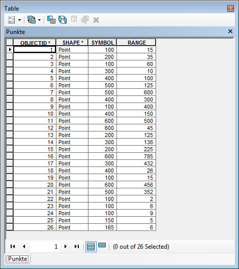

Имеется точечный слой с двумя ключевыми полями в таблице атрибутов.
Нужно отобразить их в соответствии с нормами заказчика: первое поле [SYMBOL] отвечает за значок/форму символа, а второе [RANGE] - за цвет символа:
Таблица атрибутов
Таблица атрибутов
Цвет должен присваиваться на основе заданных интервалов.

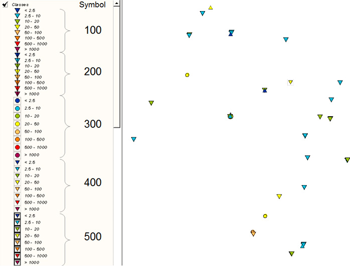

Т.е., например, если [RANGE] = 3, то он попадает в интервал от 2,5 до 10, и должен отображаться определенным оттенком голубого (для этого существует таблица с RGB-соответствиями), назависимо от символа.
В конечном итоге нужно получить вот такую картину:

Update (вдруг кому-то понадобится): Поддержка ESRI (после нескольких фантастических подходов) предложила тот же вариант, что уже был рекомендован novia (от 07 июля): разбить слой на Feature Layers по полю [SYMBOL], а потом уже внутри каждого разбить по цвету по полю [RANGE]: Quantities -> Graduated colors. Всё это согласно ESRI можно автоматизировать с помощью ModelBuilder.
При этом мы столкнулись с рядом сложностей - чтобы разбить на необходимые "цветовые" группы, пришлось сперва создать фиктивный Feature Class c минимальными и максимальными данными, только тогда удалось вручную прописать необходимые интервалы. Образованный на этой основе Layer File загружается уже без проблем.
