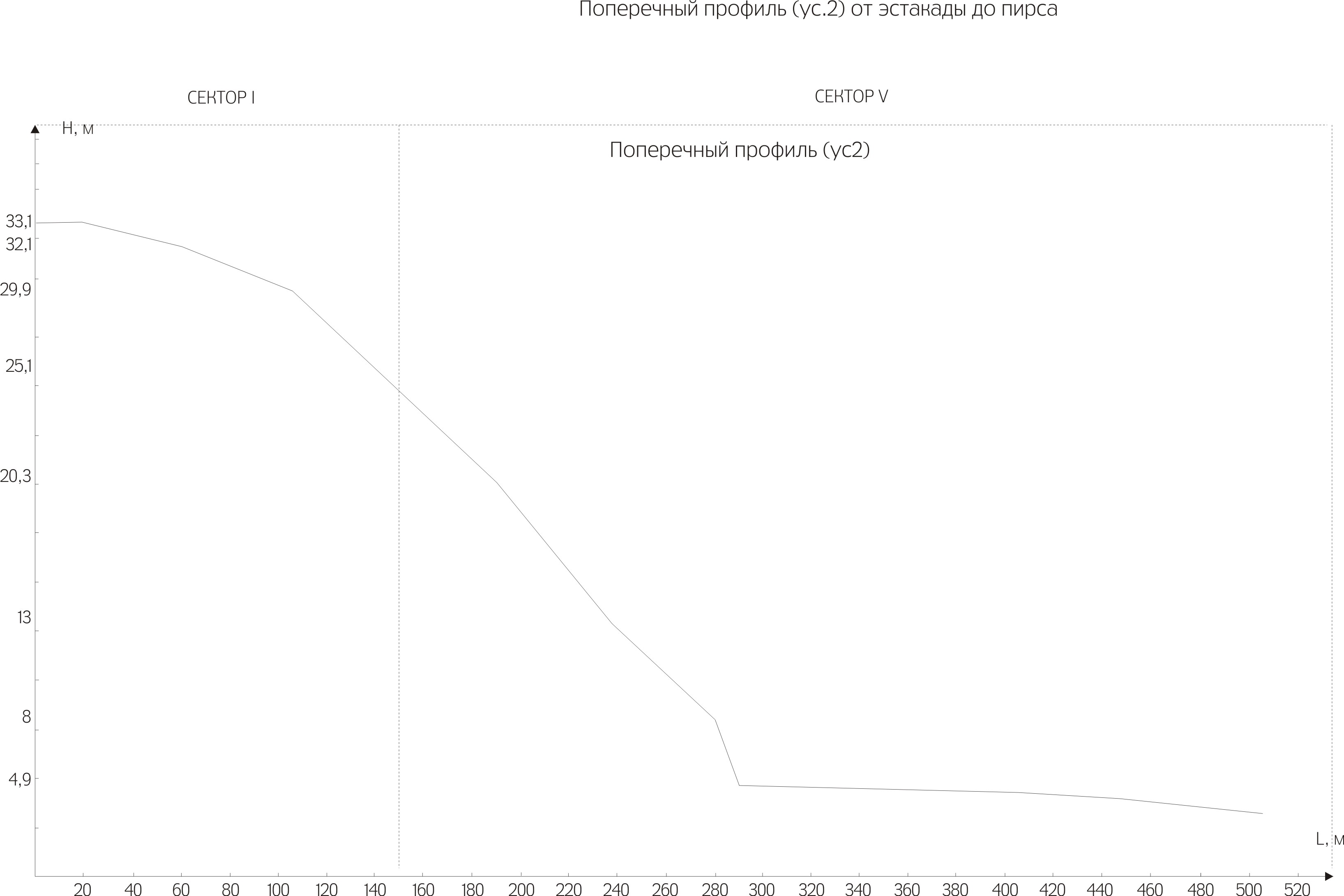

мне нужен подобный результат
схема нижнего2.jpg (247.45 КБ) 7595 просмотров

Re: продольный профиль дороги
Сообщение rhot »
Это график :)
QLandkarte хорошо строит профили из формата GPS Exchange (*.gpx); не знаю, сможете ли вы преобразовать или сохранить ваши данные в этот формат.
Сообщение Александр Мурый »
Главное -- вытащить высоты из шейп-файла в виде таблицы с двумя полями типа "длина вдоль линии | высота".
А графики лучше всего строятся в программах-графопостроителях :) Например, Qtiplot, Labplot, gnuplot, R, да хоть в том же экселе или LibreOffice можно построить..
