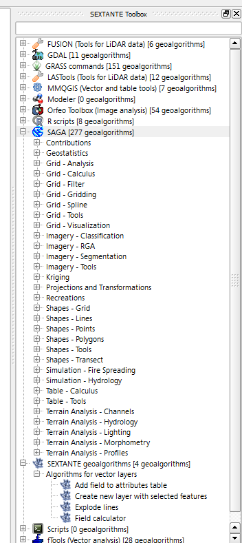

установил это чудо на 1.8.
Зачем теперь gvSIG?

получается только 4 родных модуля?

nukevlad писал(а):получается только 4 родных модуля?
Что по вашему есть «родные» модули и почему их должно быть больше?
