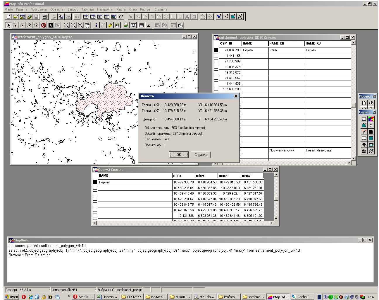

Работать-то оно работает, но что выдаёт? Значения отличаются на несколько десятков километров. На картинке видно, что координаты, определённые с помощью запроса в выделенной строке явно не совпадают со сведениями, которые выдаёт MapInfo, когда показывает свойства выделенного объекта. В какой системе координат они вообще были выданы?

Если это Пермь, логично, что окно "Region Object" выдает в 10 зоне Пулково 1942.
То есть в системе координат(СК) карты. Проверить можно "Меню" / "Карта" / "Режимы" / "Проекция"
SergS писал
Этой строкой устанавливается СК Selection, что соответствует СК таблицы. Проще всего проверить СК таблицы можно "Меню" / "Файл" / "Сохранить копию" / [указываете таблицу] / "Новое имя" / "Проекция"
По логике там тоже должна быть Гауса-Крюгера (Пулково 1942) зона 10
Что у Вас?
SergS писал
set coordsys table selectionПо логике там тоже должна быть Гауса-Крюгера (Пулково 1942) зона 10
Что у Вас?

СК таблицы и окна карты именно эта, т.е. 10 зона Гаусса-Крюгера. Однако результат запроса вывел объекты в 8-ю зону. Это я ещё могу легко скомпенсировать. Но, если не обращать внимание на этот фокус, то остаётся непонятным сдвиг X и Y на несколько десятков километров относительно истинного положения. Пробовал кстати менять СК на "Широта/Долгота" — эффект тот же. Отсюда понял, что результат запроса выдаётся в какой-то особенной СК, не связанной с СК таблицы

все таки проверьте СК карты. Информация об объекте выдается в СК окна карты. Можно попробовать получить значения МБР в этой системе. Для этого - сделать карту активной, переключиться на окно mapbasic, выполнить командуКонстантин Силкин писал(а):Отсюда понял, что результат запроса выдаётся в какой-то особенной СК, не связанной с СК таблицы
set coordsys window frontwindow()
ну а потом все по прежнему
PS: проверил весь алгоритм, все работает, так что проверьте вот это утверждение :
чтобы исключить накладки (типа, ошибочно сделать set coordsys для выборки, которая к делу отношения не имеет), вместоКонстантин Силкин писал(а):СК таблицы и окна карты именно эта, т.е. 10 зона Гаусса-Крюгера
set coordsys table selectionКод: Выделить всё
set coordsys table settlement-
