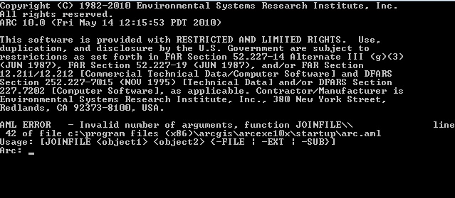

МАКСИМ скриншот выдает все время ошибку:
прилагаю картинку

неправильно установлен Arcinfo
он не умеет работать с путями с пробелами "c:\program files (x86)\"
reclass есть и в arcgis

я ничего не говорил про нелицензионность (это вообще не мое дело)
я говорю, что у вас неправильно установлен Arcinfo Workstation, его нельзя ставить в папки с пробелами в названии, некоторые команды не будут работать
Вот в качестве доказательства признание ESRI: http://support.esri.com/en/knowledgebas ... tail/22946
Reclassify видимо сталкивается с той же проблемой, но уже в названии то ли гридов, то ли путей, где они лежат, проверьте.
