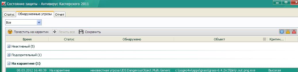

каспер козлит: r.out.png.exe
Сообщение nadiopt »
чево он?

Экспорт растра в PNG-файл смертельно опасен для виндоус :mrgreen:
Зачитаем отсюда:
Some anti-virus software seem to think that the r.out.png.exe module (etc.) is a sneaky attempt to fool you into thinking it's an image instead of what it really is: a program which exports a PNG file. g.version is also reported to set them off. You'll have to bypass these over-zealous warnings as appropriate.

Присоединяюсь. Каспер пару раз отправлял файл на карантин, потом успокаивался и через некоторое время возвращал его обратно. Затем цикл повторялся... пока в исключения не добавил.

ага, сменил гнев на милость:)

И у меня такое было, правда с Comodo Antivirus. - Добавил в исключения.
