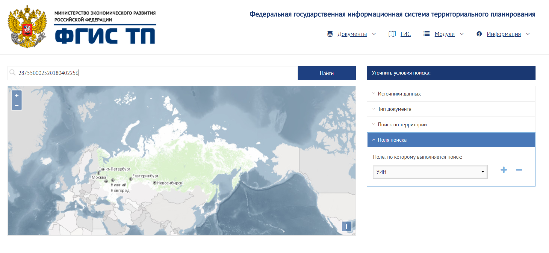

День добрый!
На ФГИС ТП выложили проекты ПЗЗ и ГП, выполненные в 10-м приказе в векторе (ArcGIS). Настроены стили линий и полигонов ( в mxd), имеются бгд с необходимыми классами объектов и со справочниками (в базе). Шрифтов нет. Вектор лежит в архивах rar.
Поиск документов во ФГИС ТП по УИН:
2875500002010320180316170 (генплан)
287550002520180402256 (ПЗЗ).
Думаю, будет полезным.

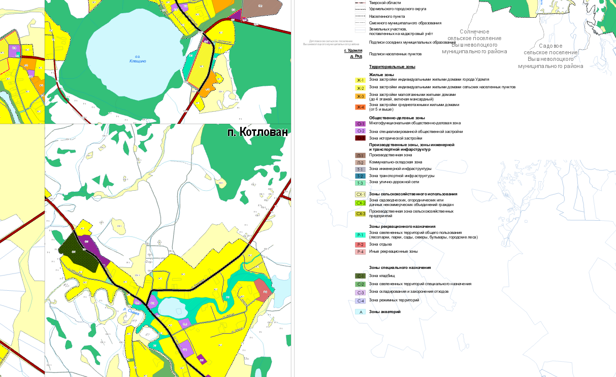

Vadim
- Сообщения: 297
- Зарегистрирован: 03 июн 2015, 10:19
- Репутация: 72
Re: Генеральное планирование Приказ 296 Минэкономразвития России
Номинально - нет, но, я так понимаю, в качестве террзон берутся "подтипы" функциональных зон (те, что с цифровыми индексами). В том примере со ФГИС ТП так и есть.
- 1.png (220.43 КБ) 16597 просмотров
