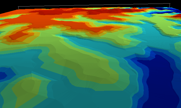

Всё плоское, т.к. перепад рельефа на участке — 200 метров, что очень немного по сравнению с размерами участка. Вам надо увеличить т.н. "vertical exaggeration", т.е. степень превышения рельефа над истинным. Наверняка это можно сделать в "максе", сделайте сразу 5 или 10 — тогда всё и вылезет наверх :) Пример визуализации TIN из ГИС SAGA с превышением в 10 раз:

К предыдущему: кроме "vertical exaggeration" посмотрите ещё что-то типа "Z scale".
Кстати, вам нужна "раскраска" для растра по высотам? Типа как на картинке, что я привёл выше? Или вы будете накладывать какие-то текстуры?
