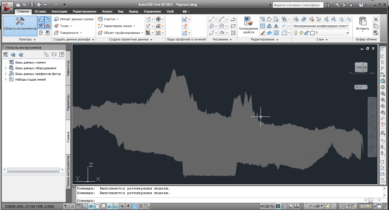

Да пробовал, не вышел не один.Но О ЧУДО!!! Поколупавшись в сивил я понял что он с лёгкостью может принять файл с расширением .dem какой я и сделал в Global Mapper. Конечно сразу видно не корректность данной поверхности... но всё же хоть что-то. А теперь ребята, кто из вас умеет пользоваться Сивил? что мне делать дальше??? :shock: :shock: :shock:

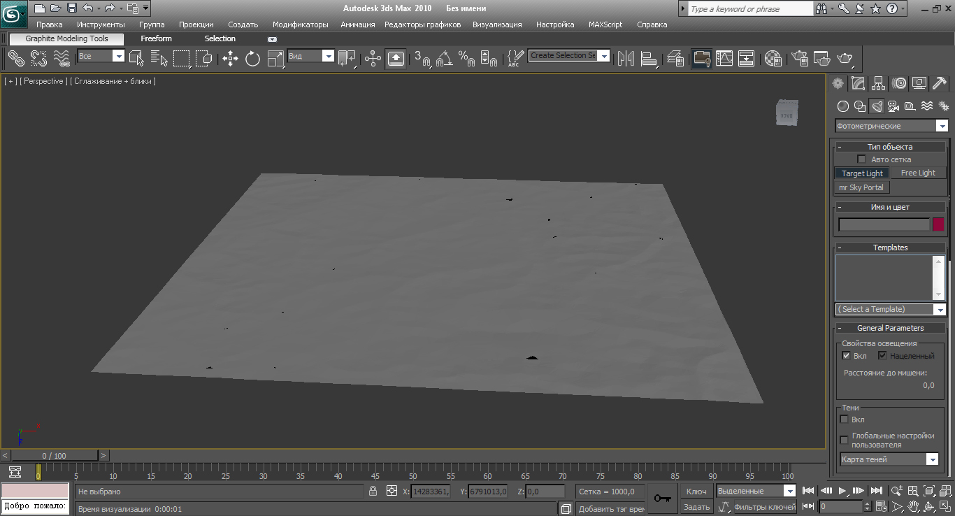

Два вопроса: как у вас получилось? и почему немного всё "плоское"?

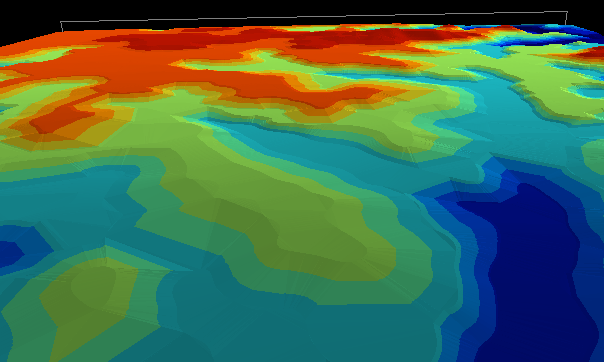

Всё плоское, т.к. перепад рельефа на участке — 200 метров, что очень немного по сравнению с размерами участка. Вам надо увеличить т.н. "vertical exaggeration", т.е. степень превышения рельефа над истинным. Наверняка это можно сделать в "максе", сделайте сразу 5 или 10 — тогда всё и вылезет наверх :) Пример визуализации TIN из ГИС SAGA с превышением в 10 раз:

Кстати, вам нужна "раскраска" для растра по высотам? Типа как на картинке, что я привёл выше? Или вы будете накладывать какие-то текстуры?

К сожалению в максе такого нет... макс это конструктор из примитивов, он с рельефом не работает... и всё так как это сделать???) и текстура не нужна) ну пока не нужна...)

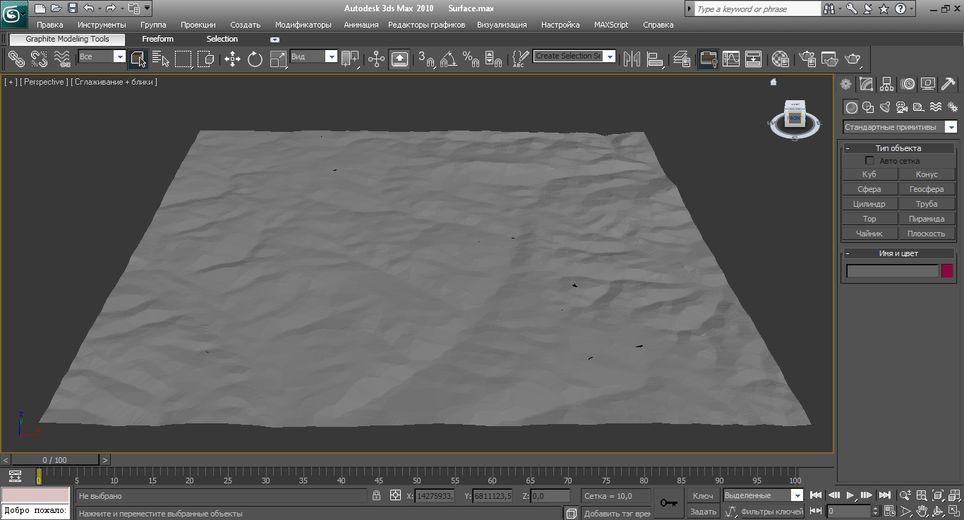

Теперь всё как надо) но мне жизненно необходимо знать как это сделать :) :) :) я буду очень благодарен :D

Александр я безумно вам благодарен, ещё немного откорректировал модель и вышло так как и хотелось.

Очень жду этого :D :D :D просто как я понял с количества просмотров этой темы вопрос достаточно актуальный. И мне ещё пришлось в конечной модели обернуть полигоны(сделать flip), так как нужная поверхность была чёрная(считалась обратной стороной). Ну и масштабировал по оси Z чуть чуть... ну так для наглядности) в итоге конечно буду брать результат без изменений. Может будущий специалист автоматизированных систем обработки и управления, в моём лице сделает что-то побыстрее) Поэтому с нетерпением жду данную статью или в качестве ответа здесь в теме Александр. Пока пытался решить этот вопрос очень заинтересовался всеми программами которые использовал, в частности Civil. Достаточно широкий программный продукт в котором уже много всего готового для создания целых моделей городов. Думаю я поселюсь на ГИС ЛАБ надолго)
