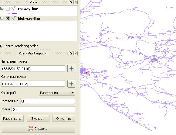

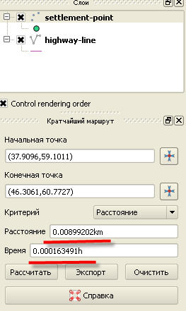

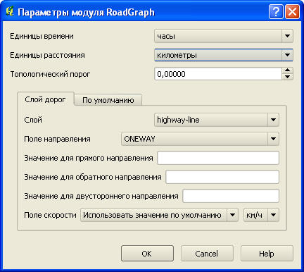

stopa85 По-моему у меня прогрес, но еще не все...
Версия QGIS 1.8.0 Lisboa
Территория Вологодская обл.(Выгрузка из OSM). В этот раз построился маршрут и отобразился, но время и расстояние однозначно не верные(Пробовал маршрут Череповец-Великий Устюг). Будет время -взгляните пожалуйсто...
- 3.jpg (23.65 КБ) 12916 просмотров
- 2.jpg (26.4 КБ) 12916 просмотров
- 1.jpg (39.09 КБ) 12916 просмотров
stopa85
Re: Поиск кратчайшего расстояния на графе дорог. Протестируй
У вас скорее всего не включено "преобразование координат на лету".
В этом случае он измеряет длину в градусах, по аналогии с инструментом измерения расстояния в старых версиях.
Petruxin
- Сообщения: 1695
- Репутация: 133
- Ваше звание: Завсегдатай
- Откуда: Череповец
Вы абсолютно правы. Огромное спасибо.
