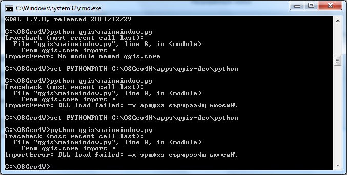

Щас после снова винды и установки питона перестала вылазит ошибка на pyqt4. Вылазит на qgis.core.
Поискав на просторах гугла понял что ошибка в PYTHONPATH, но щас вроде четкие значения присваиваю ему.

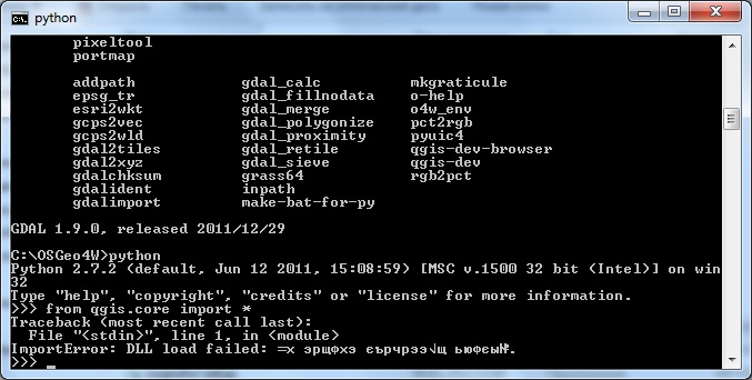

Давайте попробуем разобраться. У вас есть Python в C:\Python27 и полный комплект необходимого ПО (в том числе PyQt и QGIS) в C:\OSGeo4W, правильно?
Установите PYTHONHOME в C:\OSGeo4W\apps\python27. Далее, если открыть командную строку OSGeo, запустить там python, и в интерпретаторе выполнить
from qgis.core import *
что будет?
maestro90
Сообщения: 9
Зарегистрирован: 10 май 2012, 06:35
Re: Создание приложения на базе набора библиотек QGIS на Pyt
Сообщение maestro90 » 11 май 2012, 04:34
Да все верно, все установлено.
Вылазит вот такая ошибка.

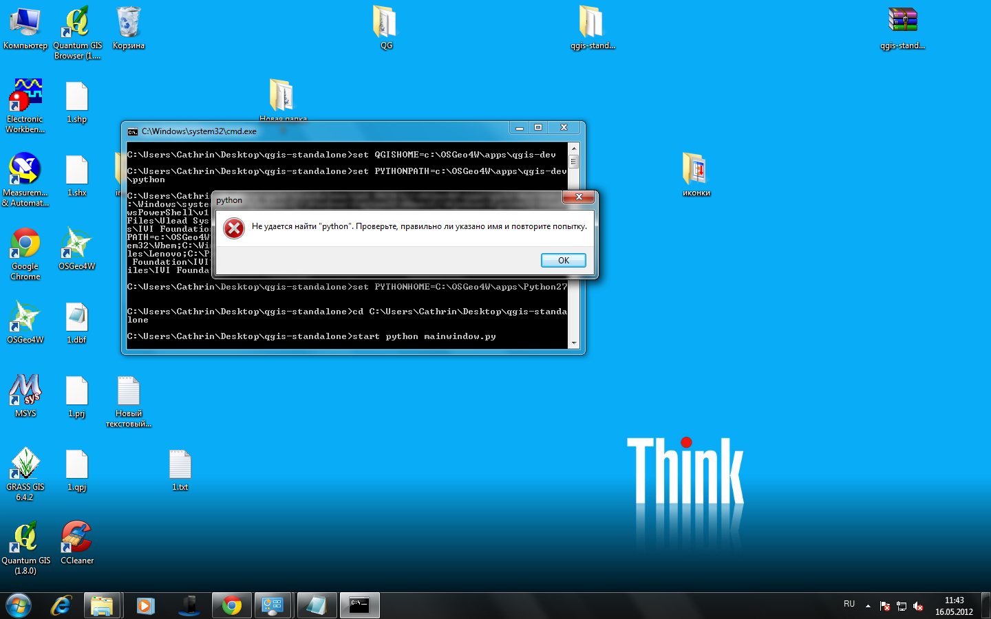

Cathrin
Сообщения: 67
Зарегистрирован: 16 май 2012, 10:38
Сообщение Cathrin » 16 май 2012, 10:43
Подскажите,пожалуйста,что за ошибка?
Через командную строку Бат файл открывается нормально
а если просто открывать его,то вылезает вот такая ошибка :
Voltron
Сообщение Voltron » 16 май 2012, 15:33
Cathrin писал(а):Подскажите,пожалуйста,что за ошибка?
Это ошибка «Не удаётся найти "python". Проверьте, правильно ли указано имя и повторите попытку». Очевидно, что интерпретатор не может понять что это за python.
И на будущее, пожалуйста, задавая вопрос, следуйте рекомендациям.

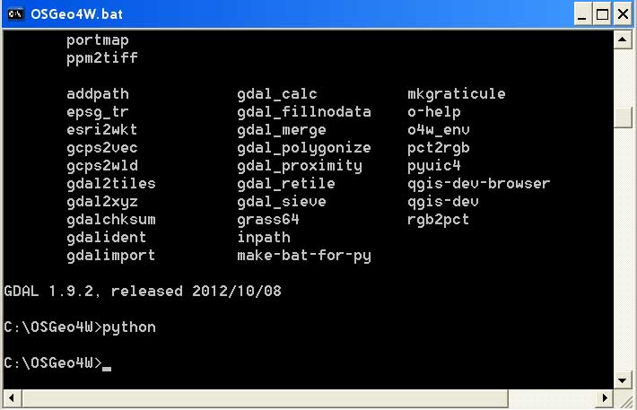

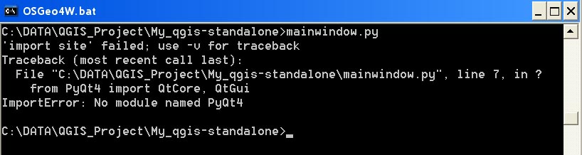

Не могу разобраться:
Выполнил пример по данной статье (создал и скомпилировал все необходимые файлы), прописал переменные среды (...для пользователя, в т.ч. переменную PYTHONHOME) Запускаю из командной строки OSGeo4W, даёт сходную с maestro90, ошибку:
При этом, qgis (версия 1.9.0) устанавливал через OSGео по инструкции и все библиотеки должны быть на месте.
Что интересно, похоже у меня ещё и python не запускается:
Понимаю, что где-то я накосячил либо с переменными средами, либо нужно указывать правильный путь к python... Но как это сделать? Как разобраться с моими настройками?
Прошу помощи!

Voltron
Сообщения: 2627
Репутация: 34
Откуда: Ukraine
Сообщение Voltron » 24 окт 2012, 15:20
Прежде всего проверьте наличие всех необходимых компонент: QGIS, Python, PyQt. Далее в командной строке OSGeo4W попробуйте запусть Python и импортировать пакеты PyQt
from PyQt.QtCore import *
from PyQt.QtGui import *
Если все на месте, тогда стоит проверять переменные окружения и все остальное. Если же чего-то не хватает — сначала установить недостающие компоненты
