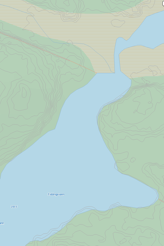

Тем не менее у норвежцев после беглого просмотра:
- гидрография слишком приблизительна. Вероятно, взята с картматериалов с точностью/подробностью заметно худшей, чем материалы для рельефа. Или наоборот - рельеф построен без учета гидрографии.
См. скрин. Горизонтали на озерах, водоток сечет неправильно и три раза одну горизонталь.
Протока здесь слишком широкая. А широкие водотоки (в других местах) могут быть показаны одной тонкой линией. И т.д.

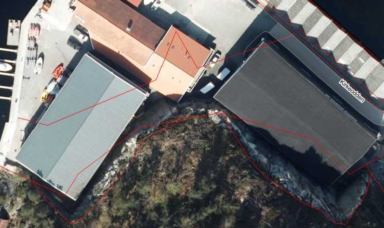

- встречались домики на карте, которых нет на ортофото.
- границы участков (красные линии. Решил, что это границы) пересекают дома, заходят на улицы, постоянно не совпадают с заборами и т.д.
- дома начерчены, похоже, по крышам. А свесы крыш у них чаще неслабые.

Т.е. - собраны материалы разной подробности и точности без согласования. Это для критики.
А в целом мне оч. нравится.

АлексЮстасу, хехе, ну так это вы почти на максимальном зуме смотрели, и несовпадения - метрового порядка, само ледниковое озеро это всего двести метров в длину.

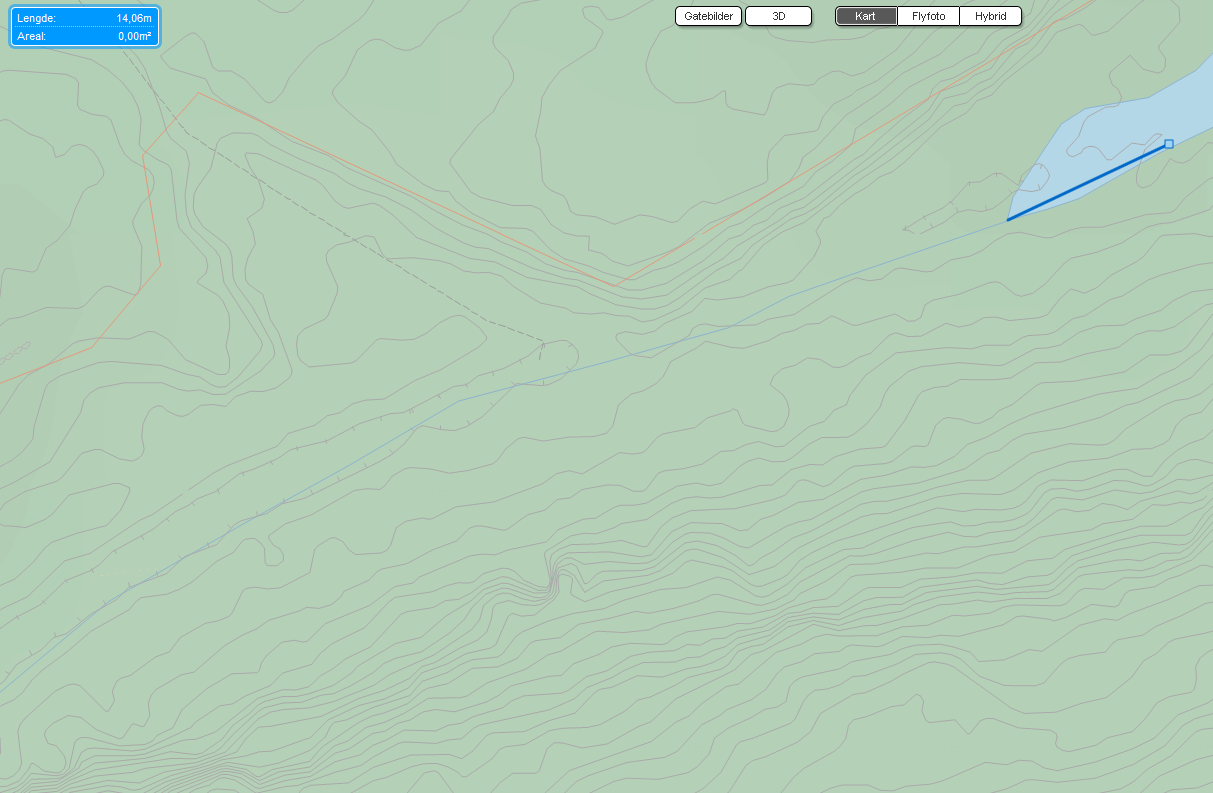

Там горизонтали наезжают на воду до 4.7 м в плане.ericsson писал(а):АлексЮстасу, хехе, ну так это вы почти на максимальном зуме смотрели, и несовпадения - метрового порядка, само ледниковое озеро это всего двести метров в длину.

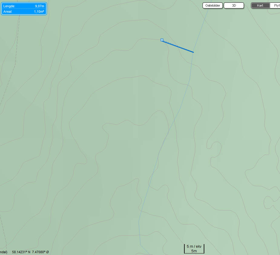

Недалеко ниже еще такая картинка: 9м в плане.
А ближайший же дом дан с детализацией 0.5 м.

Т.е. разные типы объектов этой карты даны с разной точностью, подробностью и достоверностью. И не согласованы друг с другом. Что приводит не к погрешностям оформления-отображения или каким-то неточностям, а к сущностным грубым ошибкам. Критерий формальной точности не оправдывает водотоки поперек склонов и мимо тальвегов.
Возможно, что рельеф не чищен от "вылетов". И еще и по другим примерам (которые искать практически не нужно - рядом же находятся), рельеф действительно построен без учета гидрографии, без ее структурных линий. Там еще и обрыв в озере, и горизонтали, но на ортофото этого озера вообще нет. Возможно, что там не озеро, а пруд, который на момент аэросъемки уже был спущен...
И очень похоже, что гидрография дана с точностью (относительно горизонталей и ортофото) до 10 м в плане (при 0.5 м для строений?). Это при том, что гидрография - №1 в ландшафте, и потому ей первейшее внимание при создании планов-карт...

- в Норвегии с кадастром много лучше, чем у нас, но тоже весьма типичны аномалии - частные участки залезают на общественные земли и наоборот, один дом может числиться за двумя участками и т.п., и много еще что т.п.
