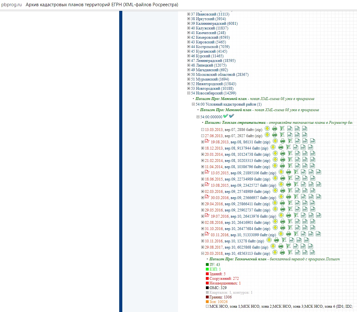

Можете научить где и как именно это делается. В параллельной ветке "viewtopic.php?p=163286#p163287" Игорь Белов пишет, что КК не видел в открытом (и актуальном) доступе. Я то же не находил.

Попробуйте заказать нулевой кадастровый район
например, 54:00:00000

там будет граница только одного квартала 54:00:0000000.
Я всегда смотрю вот сюда:
- архив_КПТ.jpg (283.21 КБ) 33019 просмотров
