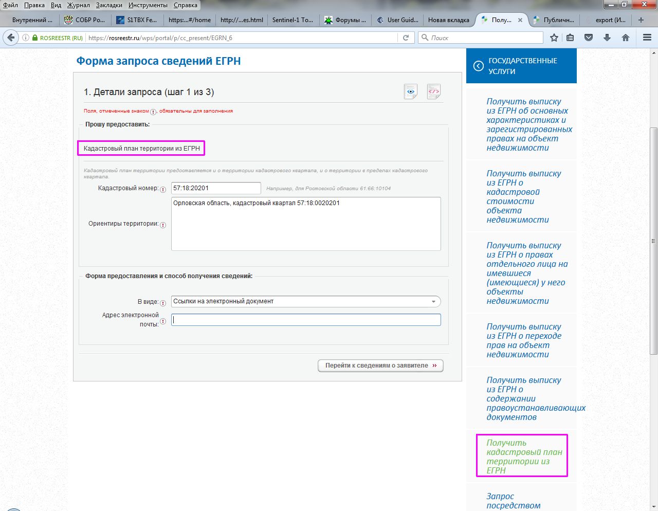

Всё работает: https://rosreestr.ru/wps/portal/p/cc_present/EGRN_6Boris писал(а):Я тут услышал, что пропал "кадастровый план территории" как класс. Все старые ссылки на заказ КПТ ведут на какое то "блевотное" указание https://rosreestr.ru/wps/portal/cc_ib_dostup_ir

Кадастровый квартал еще можно запросить через ИР ФГИС ЕГРН.
Единственное на что надо обратить внимание, это оплата.
Раньше плату брали за каждый объект в кадастровом квартале, т.е. если в квартале 1000 зу, с Вашего депозита списывали, например, 1000 рублей.
Естественно, что дешевле было запрашивать сведения через форму пользовательского интерфейса на сайте, пример которой привел Игорь Лебедь.
