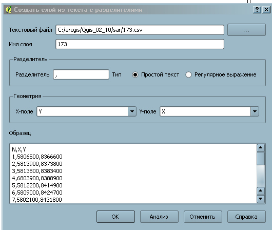

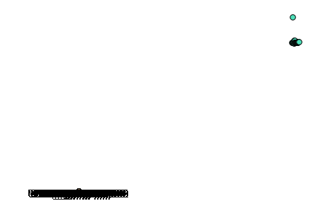

Добавлено: 12 мар 2010, 10:37
vveco
Опять двойка :( в общем, точки из csv файла улетают куда то в околоземное пространство..
Вот файл:
Вот проекция:
Вот результат:
сакраментальный вопрос - что делать :?:
Re: Административное деление РФ - Обсуждение
Добавлено: 12 мар 2010, 11:49
SS_Rebelious
vveco писал(а):сакраментальный вопрос - что делать :?:
Для большинства наборов слои контрольных точек уже сделаны и доступны для скачивания из координационной таблицы. В частности, для 173 поворотные точки уже есть. Или в нём косяки, которые требуют переделки слоя заново?
Добавлено: 12 мар 2010, 13:23
vveco
Да, скачал точки и они попали нормально.. Но для общего развития - подскажите что сделал не так из этого описания:
http://gis-lab.info/qa/txt2points-qgis.html
что в результате получился вышеописанный результат?
Добавлено: 12 мар 2010, 13:49
SS_Rebelious
vveco писал(а):Но для общего развития - подскажите что сделал не так
Можно только гадать. Построенные точки с вашего скриншота и слой с рамками находятся в разных проекциях: было ли включено перепроецирование на лету? В инструкции сказано, что построенные точки надо пересохранить в СК-42 долгота/широта (та же СК, что и у слоя с рамками). Вы это делали? Что получилось?
Добавлено: 12 мар 2010, 14:20
vveco
все получилось, спасибо. Действительно с проекцией не доделал :)
