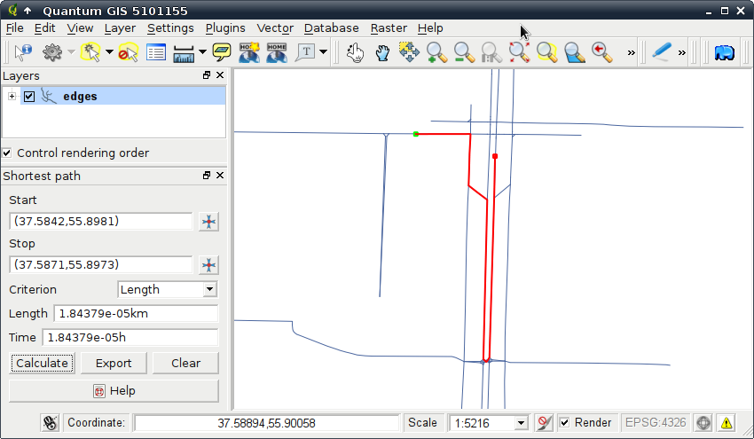

Возможно я что-то не понял, но судя по скриншоту модуль умеет считать корректное расстояние для слоев в WGS84, там показано число и время близкие к реальности. У меня же на слое в WGS84 получается какая-то петрушка - длина все равно в градусах похоже. Переключение СК проекта на меркатор конечно частинчно решает проблему, но может быть прикрутить то, что делали для вычисления длин на геоиде и глобусе?
Aleksandr Dezhin
Сообщения: 244
Зарегистрирован: 03 фев 2010, 10:47
Репутация: 14
Re: Поиск кратчайшего расстояния на графе дорог. Протестируй
Сообщение Aleksandr Dezhin » 06 апр 2012, 03:02
И еще мне кажется была бы полезна возможность указать "стоимость" прохождения ребра в явном виде, наряду со временем и дистанцией. Я сейчас занимаюсь штукой, которая на на основании osm-файла генерирует корректный роутинговый граф с запретами поворотов и прочими плюшками. Соответственно расширением я пользуюсь, чтобы посмотреть получающийся граф и поэкспериментировать с ним (потом он будет в pgrouting загружен). Расчет стоимости прохождения там получается довольно сложный, и не хочется его пересчитывать в условную скорость.
stopa85
Сообщение stopa85 » 07 апр 2012, 23:13
Возможно я что-то не понял, но судя по скриншоту модуль умеет считать корректное расстояние для слоев в WGS84, там показано число и время близкие к реальности. ...
Перепроецирование на лету пробовали включать?
Ага, заработало :) Я просто не ожидал, что этот флаг хоть на что-то влияет при СК слоя = СК проекта.
