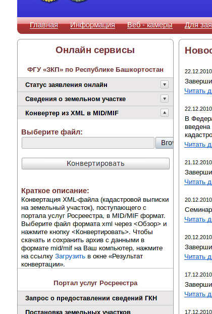

Может, кому поможет. По этой ссылке («Земельная кадастровая палата» по Республике Башкортостан) онлайн-конвертер из XML в MID/MIF.
