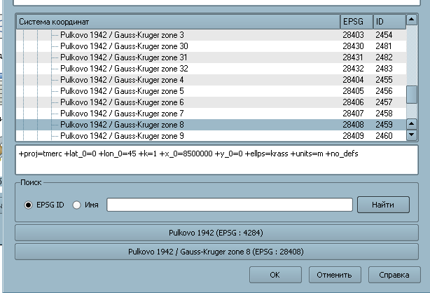

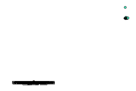

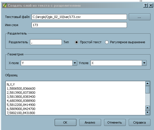

Опять двойка
в общем, точки из csv файла улетают куда то в околоземное пространство..
Вот файл: Вот проекция: Вот результат: сакраментальный вопрос - что делать

Re: Административное деление РФ - Обсуждение
Для большинства наборов слои контрольных точек уже сделаны и доступны для скачивания из координационной таблицы. В частности, для 173 поворотные точки уже есть. Или в нём косяки, которые требуют переделки слоя заново?vveco писал(а):сакраментальный вопрос - что делать
Можно только гадать. Построенные точки с вашего скриншота и слой с рамками находятся в разных проекциях: было ли включено перепроецирование на лету? В инструкции сказано, что построенные точки надо пересохранить в СК-42 долгота/широта (та же СК, что и у слоя с рамками). Вы это делали? Что получилось?vveco писал(а):Но для общего развития - подскажите что сделал не так
все получилось, спасибо. Действительно с проекцией не доделал
