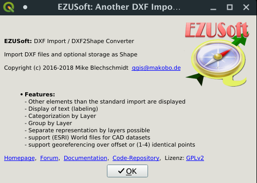

Сообщение Филиппов Владислав » 10 сен 2019, 06:13
рекомендую в qgis использовать вот такой модуль для импорта dxf (не dwg)
